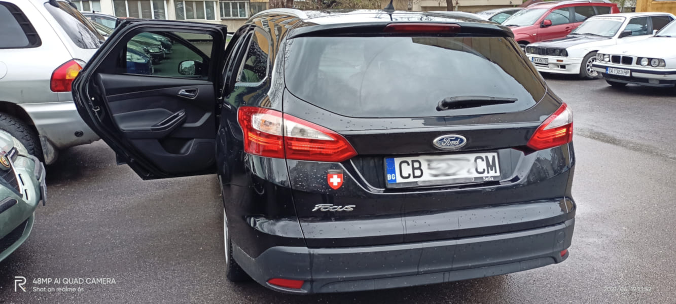

чета форума от известно време, но отскоро се регистрирах и вече се присъединявам към всички Вас от днес с първото си мнение!
След упорито търсене на МПС със що годе приличен багажник се спрях на първата ми дизелова кола - Ford Focus mk3 1.6TDCI 115к.с.
Днес под дъжда успях да я регистрирам и в КАТ София!
Предстоят доста неща за смяна, за да влезне в кондиция, но живот и здраве след празниците трябва да сме на пътя. Откъм екстри мисля, че не е най-окастрената, най-вече съжелявам за липсата на подгрева на предното стъкло и седалките. Но дано другото е на късмет пу-пу. Все още я гледам като индианец, все пак слизам от Аlfa 156 с екстри ел. стъкла и климатроник

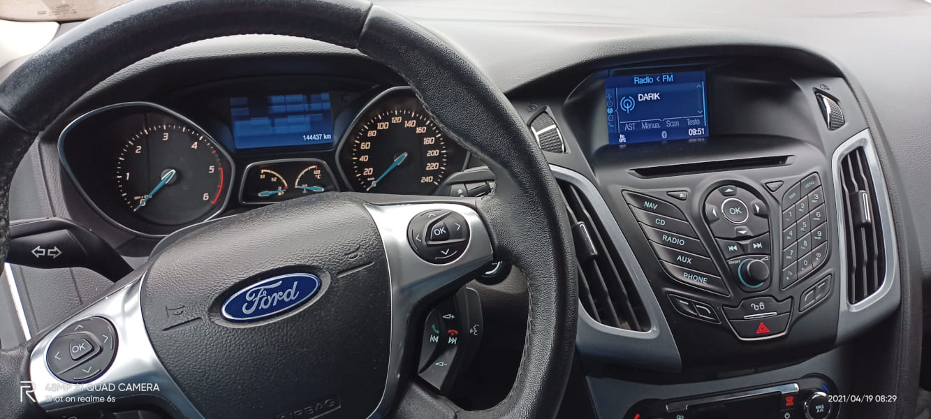

След 30мин. ровене успях да направя менюто на колата на английски
В този ред на мисли, как мога да спра автоматичното прибиране на огледалата при заключване на колата?

За спирането на огледалата с диагностичен кабел от типа ELS27 / ELM

Поздравления за новия автомобил! За съжаление, на този модел прибирането на огледалата не може да се спре по никакъв начин

Виждал съм опцията из менютата, но щом колегата казва, че не става, по-вероятно е да е проучил и да е прав.

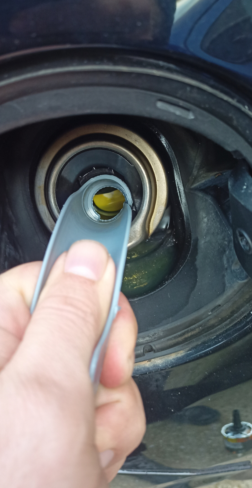

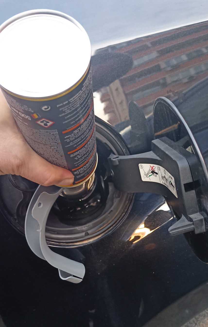

Искам да прекарам в горивото профилактично Bardahl 6in1. Проблема с който се сблъсках е, че не може да се отвори капачката на резервоара. Явно става само с определен диаметър тръбичка. На бензиностанцията също не помогнаха. Иначе пистолета на колонката си я отваря.
Разчетох се из форума и излезна, че капачката е Easy Fuel (въобще не е easy) и ще се отвори само с подходящ диаметър тръба или OEM фуния.
Тази фуния не я намирам никъде, а предполагам няма да е 10лв.
В тази връзка имам молба, може ли някой да помогне от къде да намеря фуния или с какъв диаметър тръба да отворя клапата. Тъста е стругар и ще измисли нещо ако се налага.

колега,аз имам оригинална за мондео дизел.външен диаметър на тръбата е 24,6мм.дължината е 77,7 ,а цялата дължина(с фунийката) е 137мм.дано съм ти бил полезен.иначе в ибей съм срещал за 3-4 паунда.номера е 7G91-17B068-BA.може да потърсиш из нета.

а най-ефтино,намираш едно парче поли-пропиленова тръба (фи-25)и я взимаш леко на струга и си готов.

Налях добавката, с помощта на това Смешна работа. НО.... явно не е достатъчно дълбоко и после клапата не се заключваше. Наложи се да ида пак до бензиностанцията да я прекарам с пистолета за да се заключи!
Ще си поръчам фунията отвън, а междувременно ще си потърся един такъв удължител, който спомена @pepy1.
