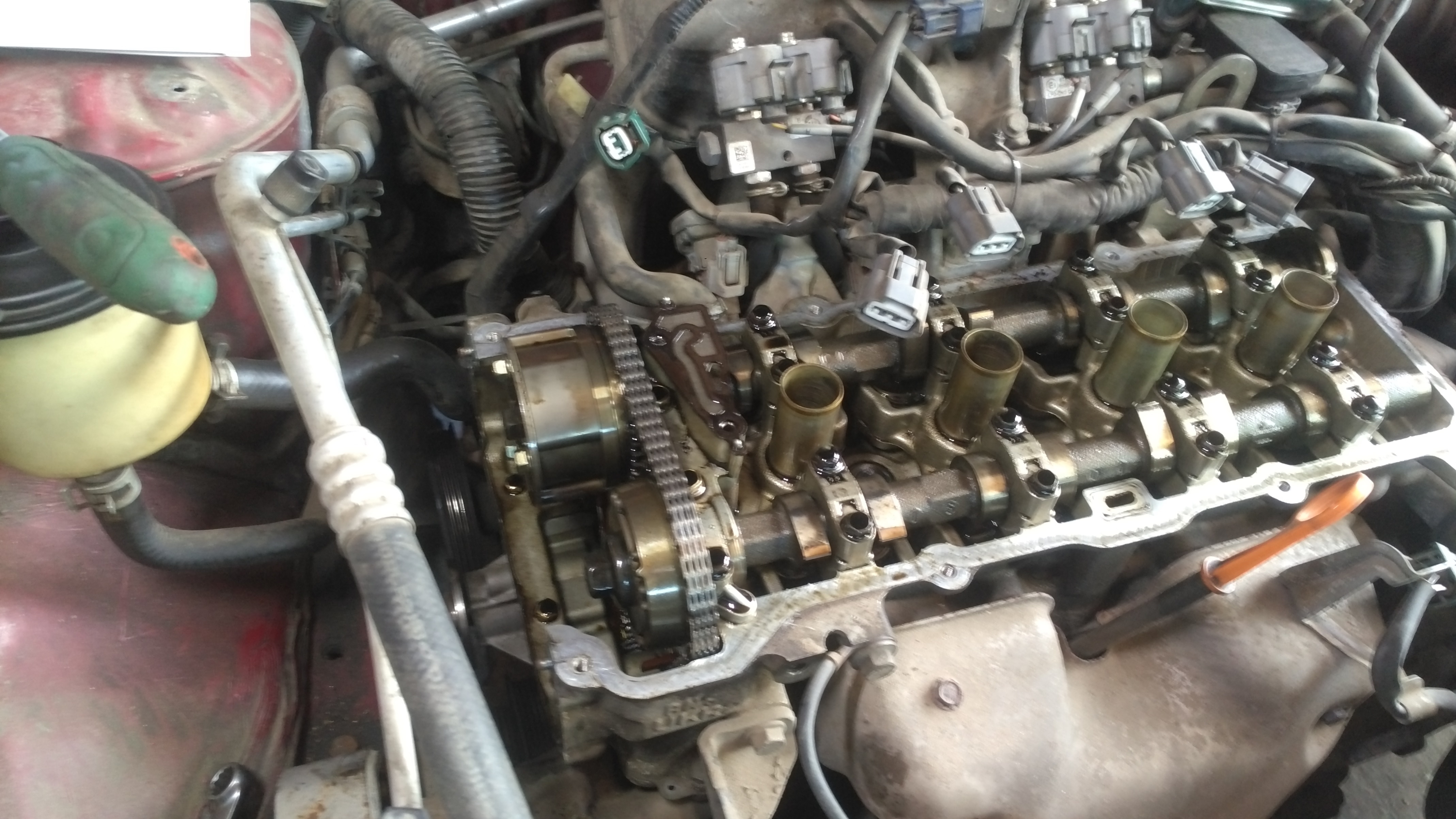

И NISSAN има нужда да се регулират клапаните.
margarit.hristov
Мнения: 140
Местоположение: Свиленград
Мнение от margarit.hristov » 16 май 2021, 20:02
:lol: на някой много му е липсвало маслото по ръцете. :lol:
fordmaniac
Мнения: 1646
Мнение от fordmaniac » 17 май 2021, 19:06
Нисана беше в сряда и четвъртък в гаража :D
