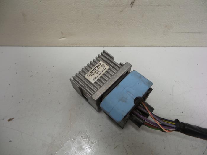

Освен това има и друго, сега ще кача снимка.

Re: Реле регулатор на свещите Ford Galaxy 2.2 дизел
Мнение от Todorov.S » 01 юни 2021, 21:53
Това е релето
Това търся

Мнение от Todorov.S » 01 юни 2021, 21:57
Може и да е това, и двата варианта ги има.
