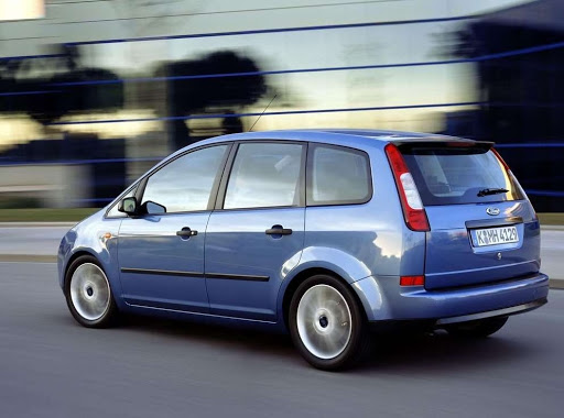

Така стоят оригиналните.
Не виждам да имаш някакъв голям проблем. Може би бронята не е оригинална, или не е ремонтирана правилно, защото не съвпада точно с формата на светлоотразителя, но дори и да е така не се забелязва особено. Поне от снимките де.
