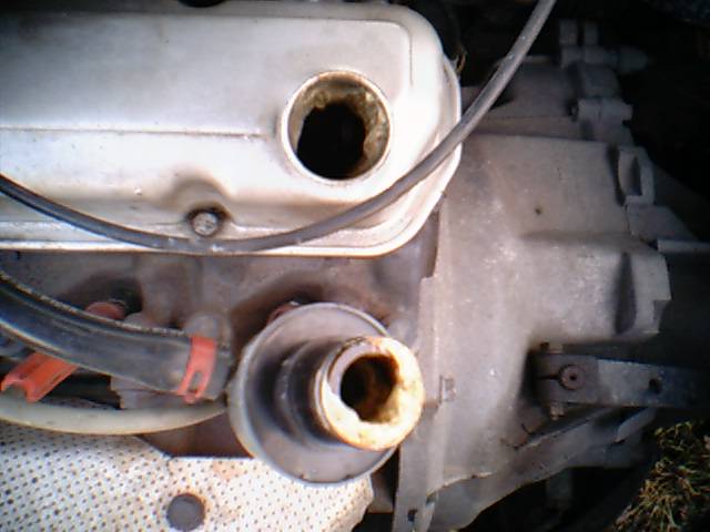

Доливах днес масълце и забелязах странна бяла утайка като крем по вътрешната част на капачката и по самия отвод ..... :shock:
За първи път я виждам и съм сигурен, че преди нямаше, а не съм сменял маслото - минерално 15W40 от Мото Пфое.
Идеи на какво може да се дължи?

конденз
Получава се при каране в градски условия на къси разстояния.
Покарай малко по-дълго да се темперира добре двигателя и пак погледни ;-)
Ако по начестичко ти се налага да караш така, че да се образува и те е грижа за мотора май трябва да си я почистваш от време на време но не съм убеден. Не съм толкоз навътре в нещата :)

Вярно е, че предимно градско въртя, но защо чак сега да се появява конденз?
Освен това днес преди да доливам имах едно ходене извън града ... около 60 км ... Достатъчно да загрее добре и да се поиздуха. :)

Чувал съм, че подобни отлагания се получават при навлизане на антифриз в маслото.
Имаше преди време в махалата един гаражен експерт, който опитваше маслото на вкус и твърдеше, че ставало сладко от антифриза... Има логика, щото етиленгликола е доста сладък(и отровен), ама от 1-2 капки не се умира :) :)
Загледай се все пак в разширителя на антифриза...дано не бълбука...

И при мене го има.Наи много е в маркучите от картера до капака на клапаните и от там до вуздушния филтър.Сваляй и чести с топла вода ,щото сутрен замръзва и мята маслото през щеката или през семерингите

и аз съм го виждал това....при мен накапачката го нямаше-беше на щеката за маслото-смених маслото,промих с добавка и налях новото масло.Сега няма такова нещо..Но на други коли съм виждал побеляли капачките отвътре.Предполагам,че нее проблем,просто отконденза остава влага,която като се смеси с маслото става този цвят.

Конденз е това найстина ВИЖ ТУКнатисни ПРОБЛЕМИ и ще видиш че това е един от нормалните пробеми

Споко лятото изчезва :P , и аз имах такова същото като на снимката, че даже и в маркуча които идва от картера до въздушния филтър, когато карах във Видин, сега в София не съм го забелязал (колата си загрява, как няма да загрее в чакането по светофарите). :evil:

Точно като на снимката е ...
Днес се мъчих да го чистя, но не се получава особено успешно. :?
И то хубаво, че е нормален проблем, ама тая гадост не попада ли в цилиндрите?

Ние имама ме две фиести с малка разлика от 200куб.см, едната я карам с масло Фухс немско някакво и нямам кашата за която става дума другата е с Валволин и неможем да се отарвем от каша.можеби всичко е до маслото .А, колите се карат в еднакви режими и условия- град :wink: :( :( ско

Абе както казаха и колегите ... всичко е до температурата на двигателя.
Тези дни нарочно я въртя повече да загрее нормално и няма и следа от конденз.

Вода в маслото...в момента имам същия проблем , има и на пръчката...но маслото не е пресечено , проблема ми е : пукнатина в блока , от миналата година ми прави мизерий...ама вкарва масло във водата...а тоя път вода в маслото , оправи се след няколкостотин километра ... ама сега пак маслото е във водата...и антифриза е"боза"...
(не става въпрос за Фордо)
А толко "гадост" само от конденз...съмнявам се...но дано да е така.

Само от конденз е - това си е болежка на тези ДВГ.
Може да се подобри малко състоянието, ако се свали маркуча за картерните газове, да не влиза във въздушния филтър, а да виси някъде надолу - подобрява се вентилацията. Естествено тъм където е бил свързан с въздушния филтър, трябва да се запуши с подходяща тапа /от вино/.

Смеси ли се маслото с водата - става една ужасна каша с яко пяна; просто твърде е характерно и не може да се сбъдне; колкото до конденза, то зимата е нормален и се дължи на прост физичен принцип просто на значително по-студения капак на клапаните парите кондензират /като на прозорците на стъклата/!
Доста мотори са снабдени с тръбички в най високата част на капака /при 1.3 мотора май беше непосредствено под капачката за наливане на маслото/ за отвеждане на газовете в карбуратора и са снабдени с филтърчета, които изпълняват и ролята да отвеждат конденза от капака.
На резервния ми автомобил зимата му изваждам тази тръбичка от карбуратора, че сутрин конденза е толкова много, че направо гаси колата!
