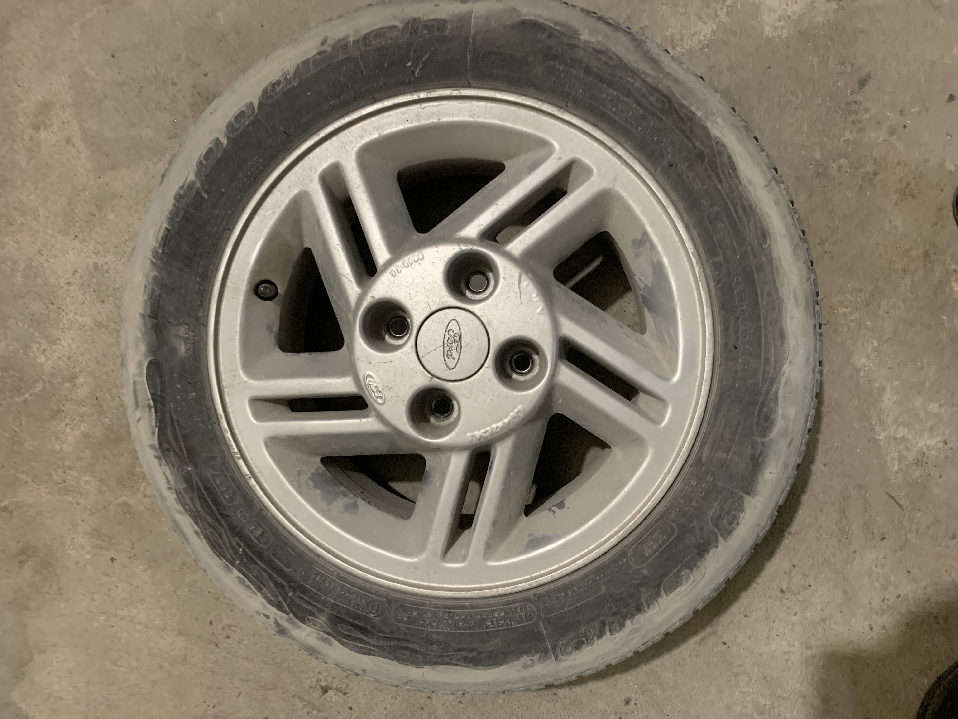

Алуминиевите джанти са с параметри 6J14, ET36.5(вижда се на снимката), не знам от кой модел на Форд са! Летните гуми са BF GOODRICH, 175/65/14.
Железните джанти са с параметри 5,5J14, ET47.5(видях надписа). Предните(сега) гуми са "Мишелин", 175/65/14. Задните гуми, май бяха"Марангони". Другите 2, които махнах тази зима-не помня.

[attachment=0]IMG-1501.JPG[/attachmfile.phpent]

Познах размерите. Летите джантите са Ескорт.
А защо не пробваш двете Мишелинки и две летни Годрич , за малко . Нямам точно от Марангони никакви впечатления, никога не съм карал баш такива.
Пак казвам, мисля че ЕТ -то не би трябвало да окажа влияние. Но като краен вариант Марангони на летите.
