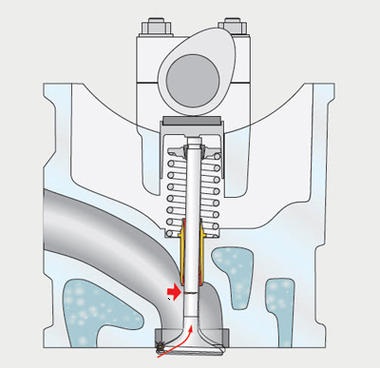

Циментацията на чашките не се пипа, гогато се шлайфат, защото се обработват отдолу. Причината да се налага регулиране не е в тях, а в износването на леглото на клапана.

Към F Focus : Прочети това, което си написал и включи малко мислене. Ще ти дам насока. Клапаните горят от намаляне на хлабините от бачкане на газ. Ако, повтарям АКО някъде по пула падне циментация в резултат на интервенция и се износят какво би се случило с хлабините???? Правилният отговор е хлабината ще се увеличи! И това във времето нататък. Тогава отпада нуждата от следващи намеси?!

Към F Focus : Прочети това, което си написал и включи малко мислене. Ще ти дам насока. Клапаните горят от намаляне на хлабините от бачкане на газ. Ако, повтарям АКО някъде по пула падне циментация в резултат на интервенция и се износят какво би се случило с хлабините???? csm_ventilfuehurng-grafik_b9d43dffcd.jpg
Ще се радвам да обясниш накратко, като как протича процеса по реглаж на клапаните на тези двигатели, когато ти е удобно, и ако желаеш, разбира се-нямам никакво намерение да се юрна сам да го правя!
Ако не греша се започва със сваляне капака на клапаните, сваляне на разпр. валове...
