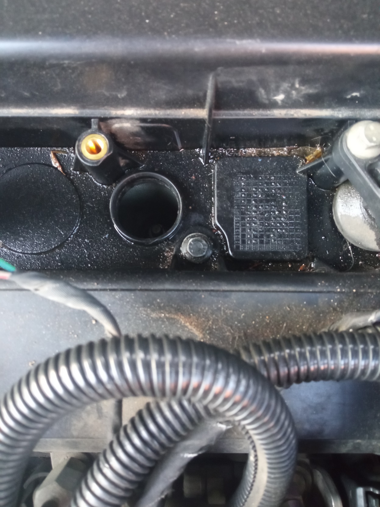

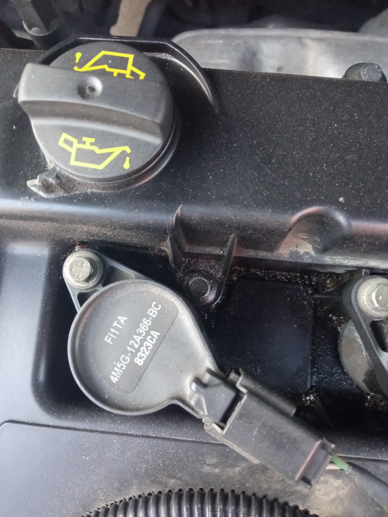

ADDimitrov
- Мнения: 221
- Регистриран: 16 ное 2018, 08:21
- Местоположение: Варна
Re: Теч на масло от капачката
След смяна на капачката, теча се оказа от тези два болта приложени на снимките! Дали е гарнитура или болтовете са за притягане?
F Focus
- Мнения: 1189
И двата варианта ги има-в такъв случай вдлъбнатината на капака на клапаните, където са свещите би трябвало да се пълни с масло, но това няма общо с омасляването под капачката, за която беше питането.
Ако си свалял свещите "плуваха" ли в масло?
Вероятно може да се окаже малкият дявол!
