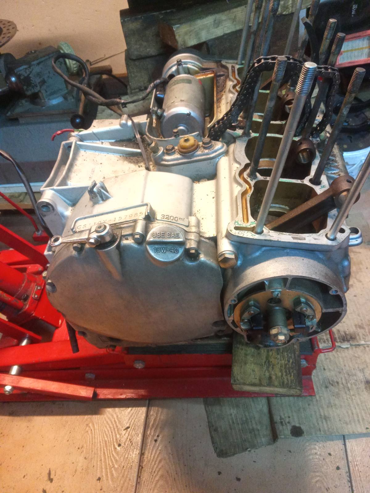

Ей го до къде се стига заради нерегулирани клапани и вдървени до разпадане "гумички". Буталата бяха със сериозно нагорели от маслото чела и сравнително подвижни сегменти.
Два издухани изпускателни клапана, с липсващи парчета от тях.
