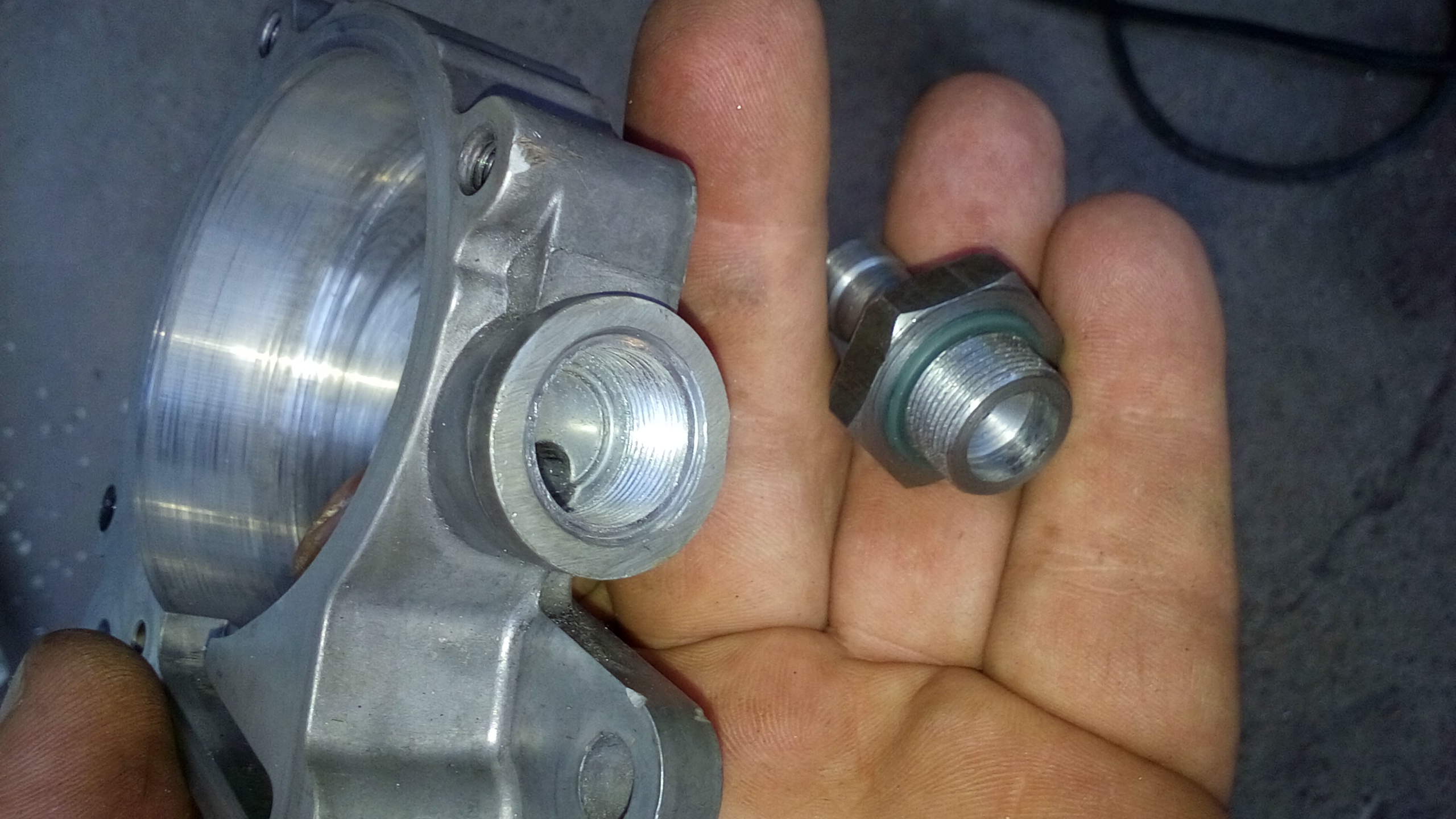

Явно има и по-прости от мен. След демонтаж на тандем помпата изпаднах в потрес. Съжалявам, че късно се сетих да снимам, но щуцера за вакуума беше оплескан с "течен метал"
. Наложи се да разглобя вакуум помпата и да занеса черупката на стругар за навиване на резба 18х1 и нов щуцер. Това се оказа слабо място на тези помпи. Резултата е отличен:

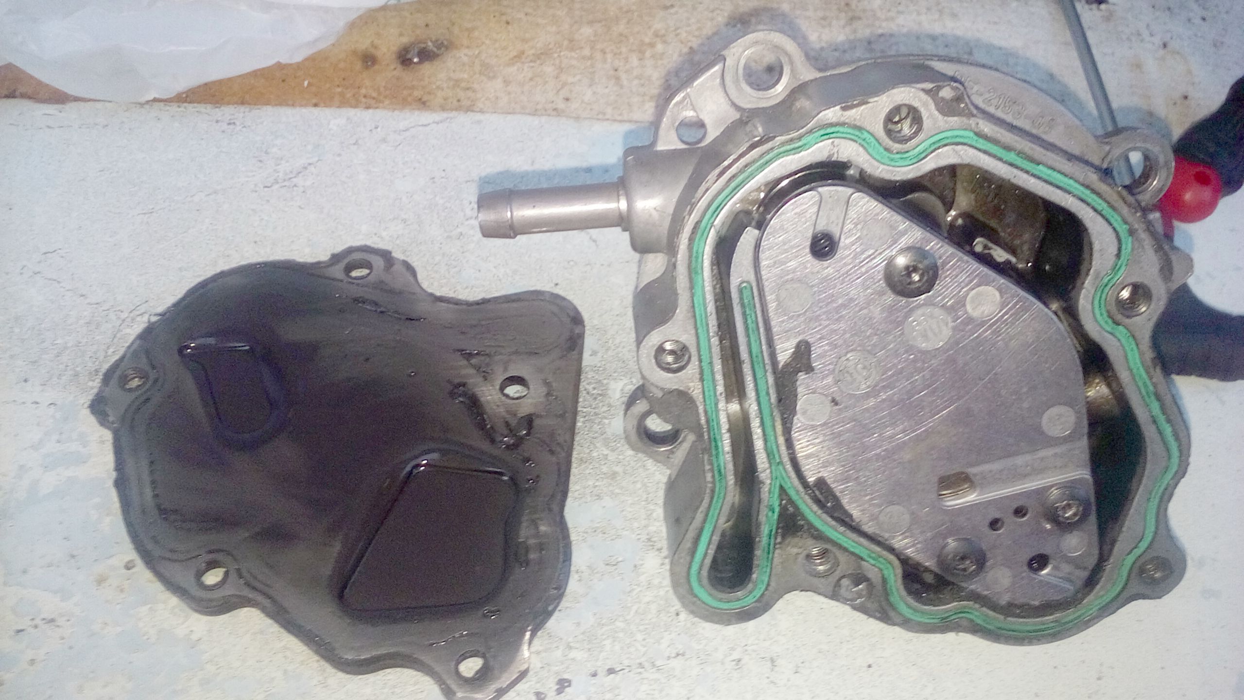

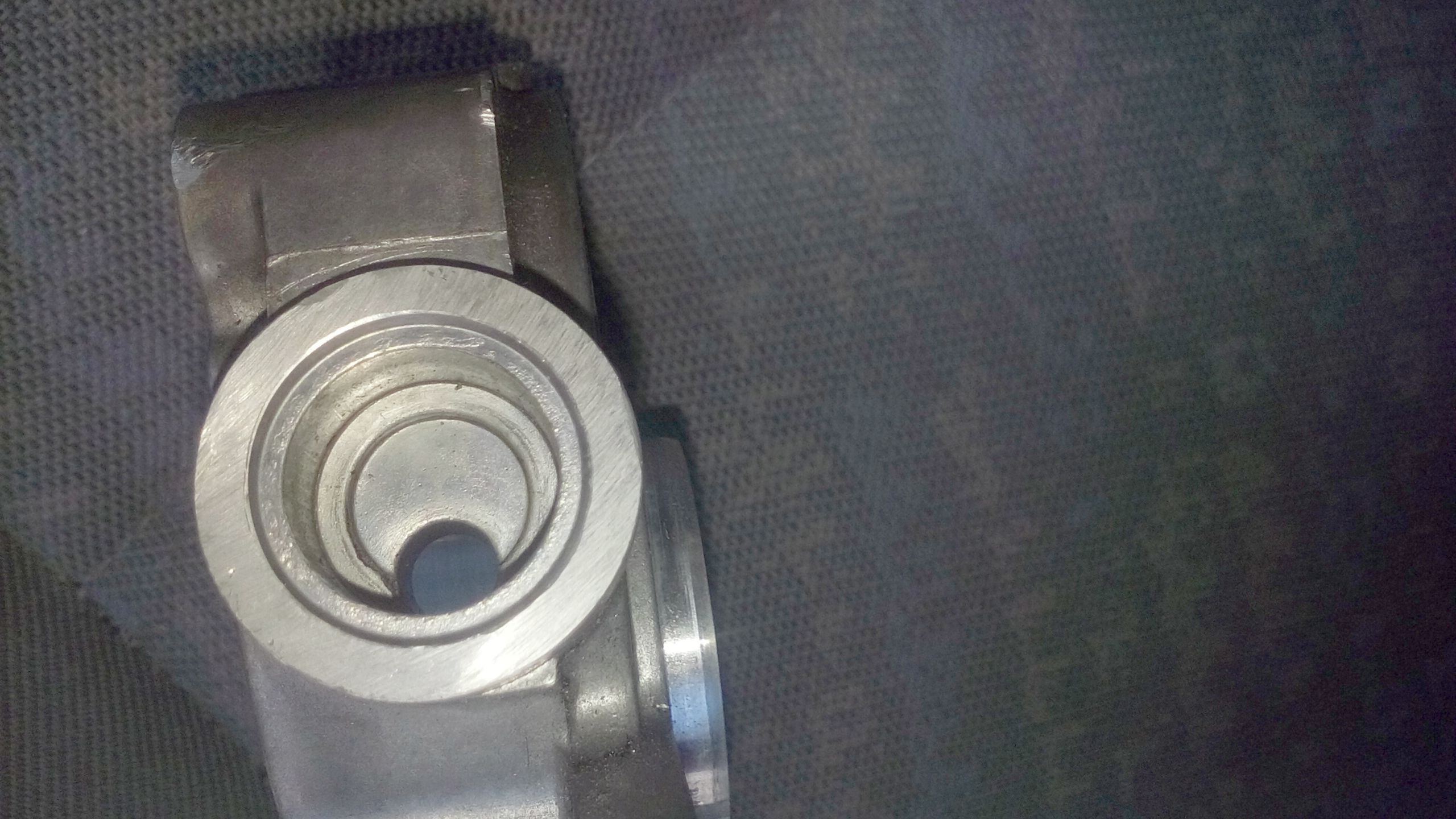

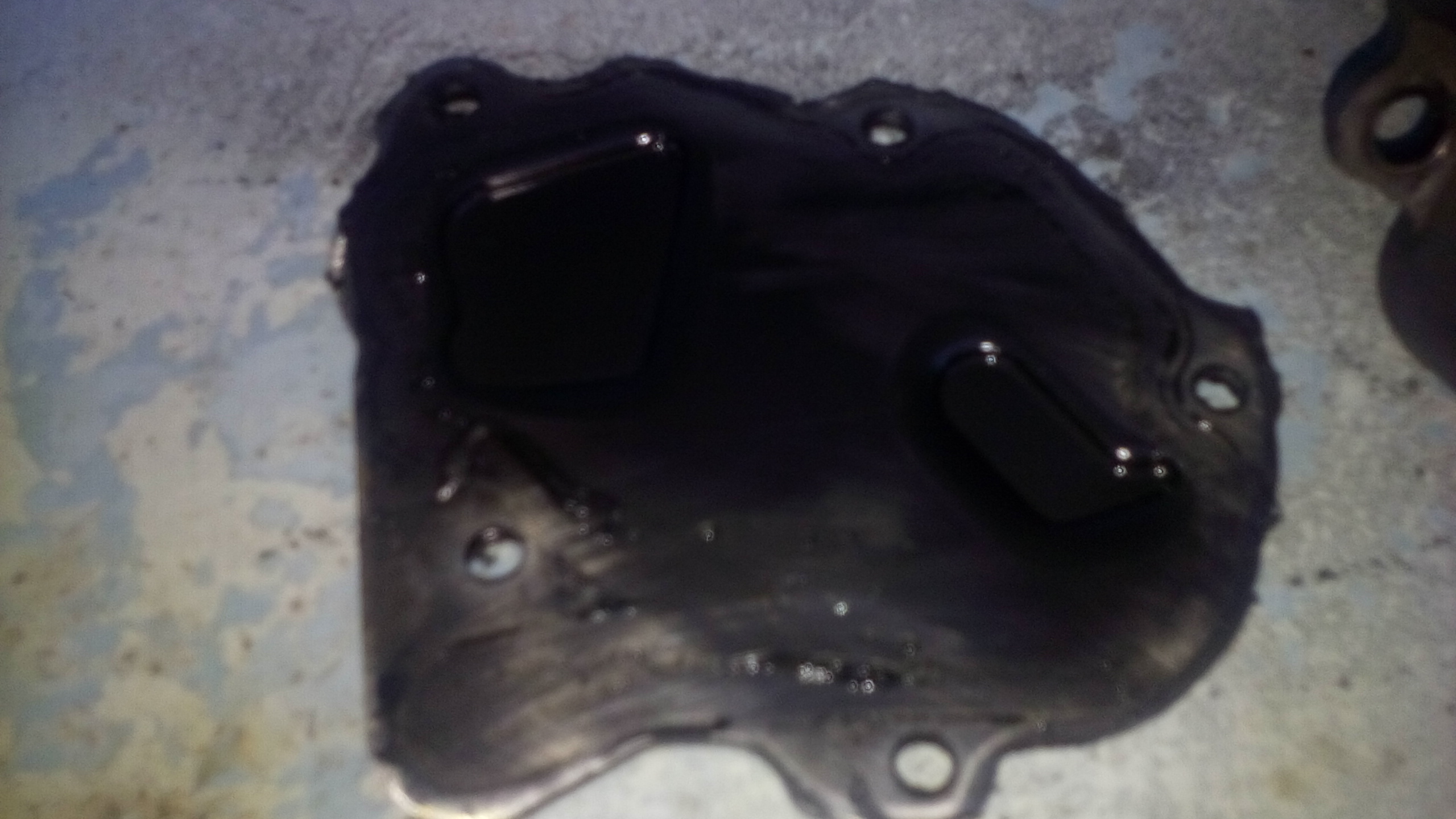

Не разглобих веднага цялата помпа, а реших след като вече е направен щуцера да полирам челата на корпуса на водна шкурка с цел уплътняване. Като разглобих и частта с нафтовата помпа и ми падна ченето. Някой умник беше намазал челото на тази помпа със силикон.
Извадих доста парчета преди да снимам, но бях поразен от тази олигофрения. Е за това се опитвам да ходя колкото може по-малко на "майстори"
