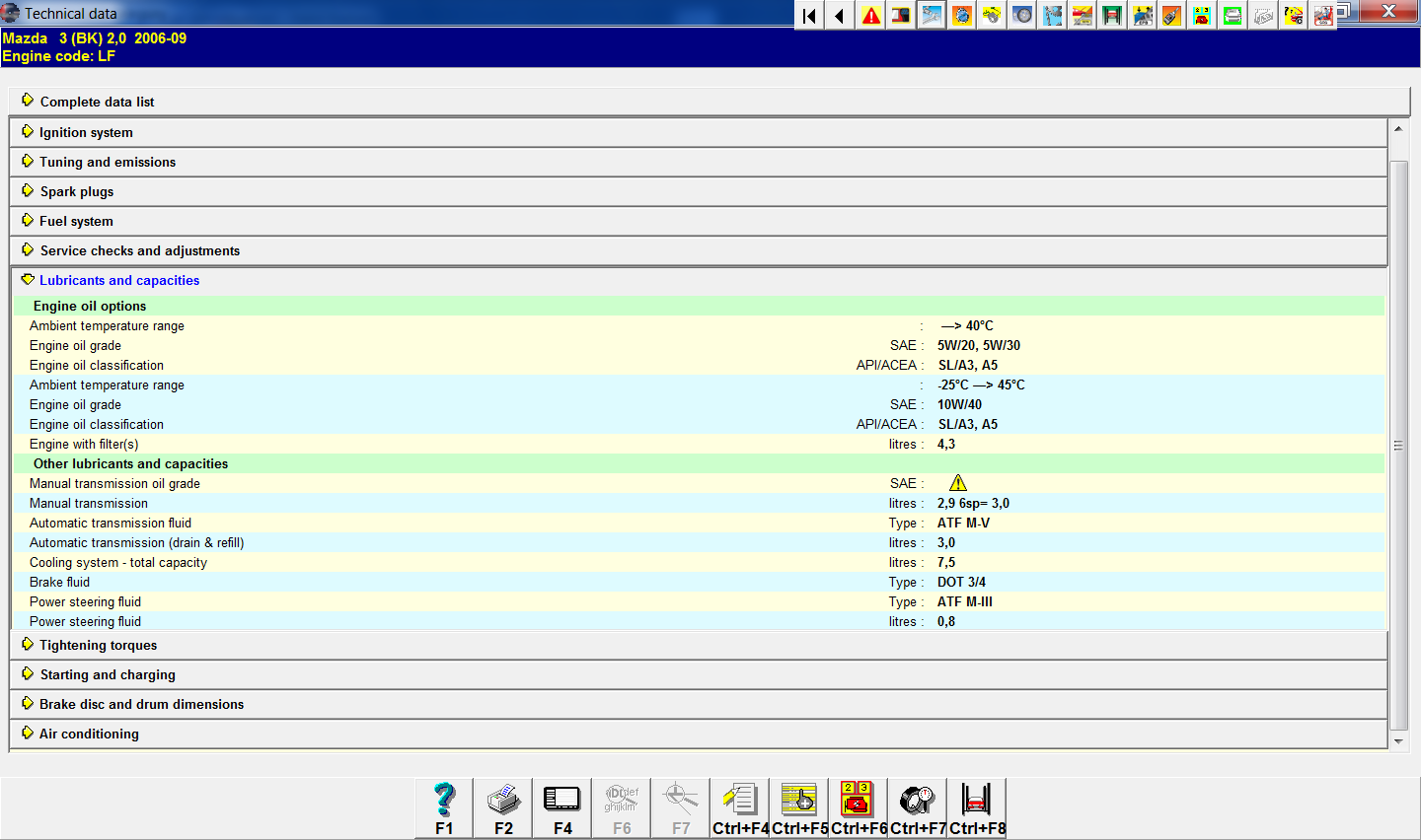

С двигателни масла съм експериментирал от както се занимавам с коли. Караш Мазда 3 , нали.
В учебниците пише, че по натоварен термично двигател в горещо време иска по-гъсто масло. При ремонти съм виждал последствията в моторите от разни масла.
Преди години един собственик на Опел Кадет 1.6 90 к.с. слушал реклама от типа " Най - бързия вискозитет " или нещо такова, и го налива 0W20 . Лагерите не издържаха, а двигателя беше правен ремонт преди 30 000 кМ. в реномиран сервиз. Случката беше лятото. Препоръките за него от каталога:
