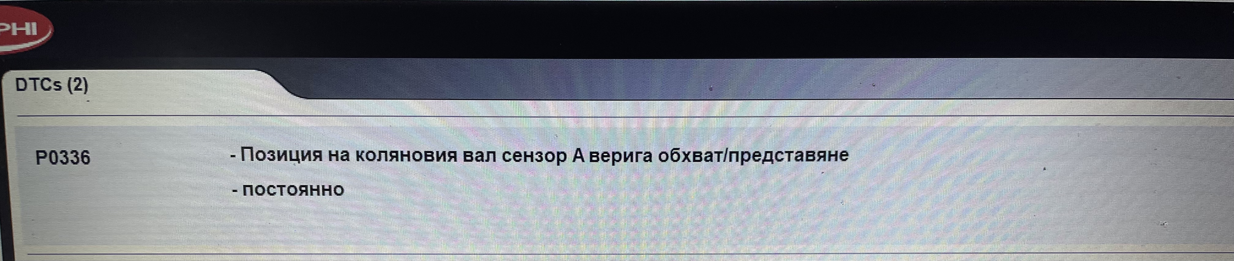

Качвам снимка на грешката

Нямаш проблем с този датчик. Delphi 2015 не чете коректно, друга е версията.Много неща си направил, търси по веригата.
