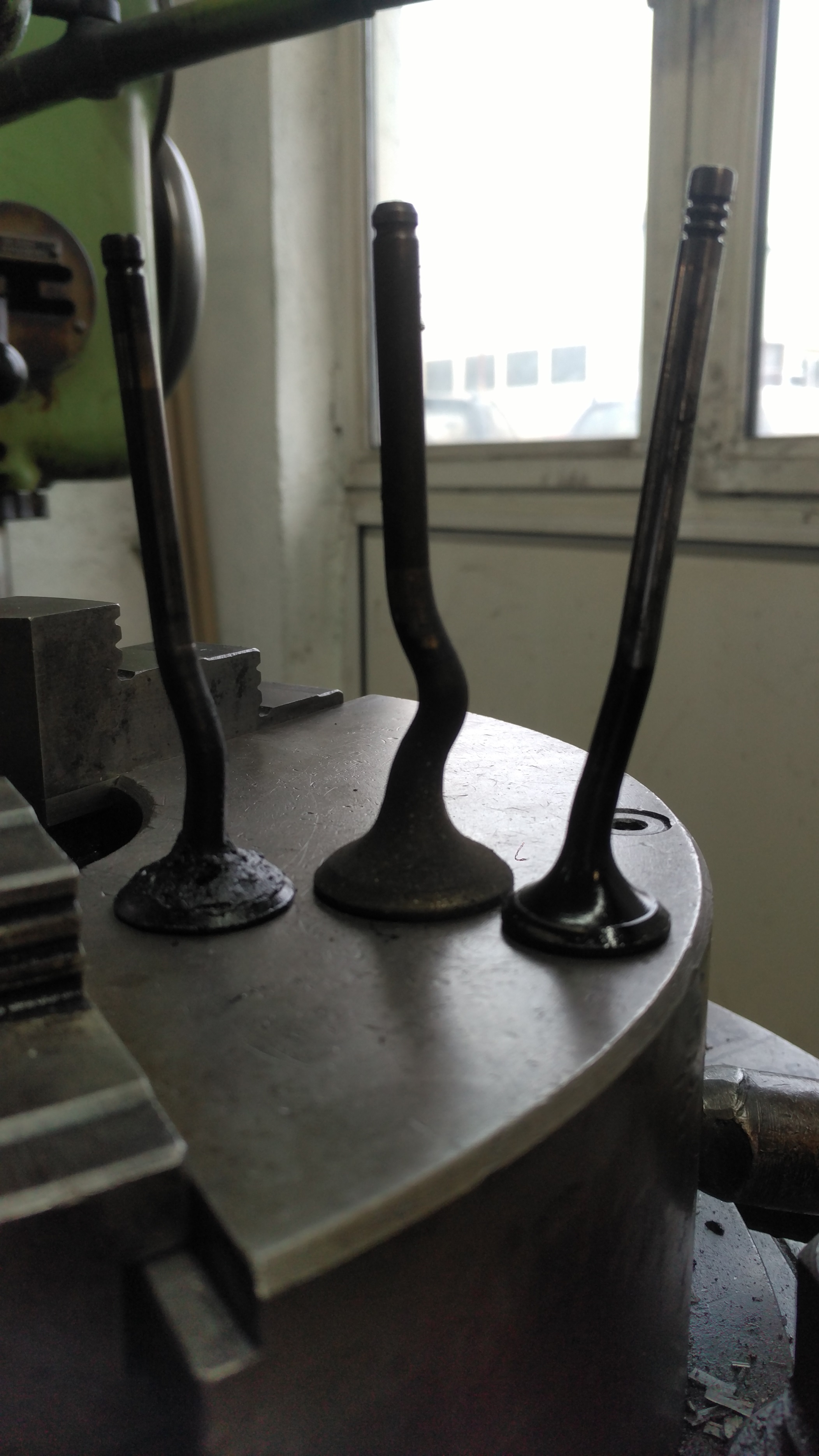

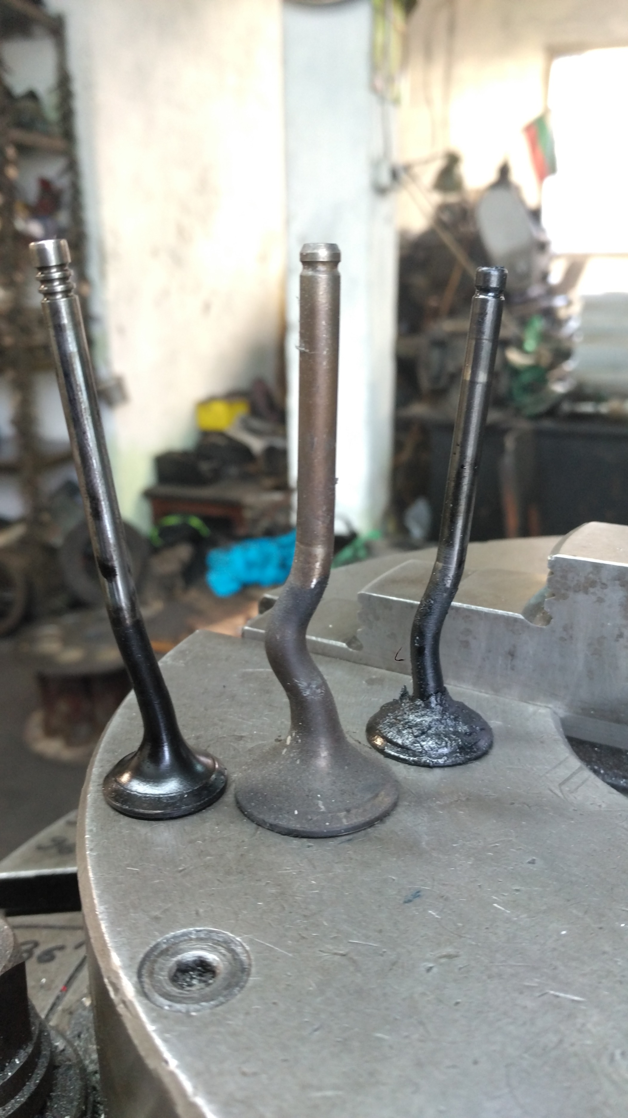

Интересна колекция:
OgiDogi
Мнения: 2048
Re: Случки в картинки
Мнение от OgiDogi » 24 яну 2019, 18:04
fordmaniac написа:
24 яну 2019, 08:53
Интересна колекция:
Клапани слушат Chubby Checker и танцуват туист :D
Мнение от pepy1 » 25 яну 2019, 13:47
Аз пък и вчера го виждах и днес го виждам, прилича на бутало.
Мнения: 13127
Мнение от HACKO » 25 яну 2019, 17:08
Бутало е.

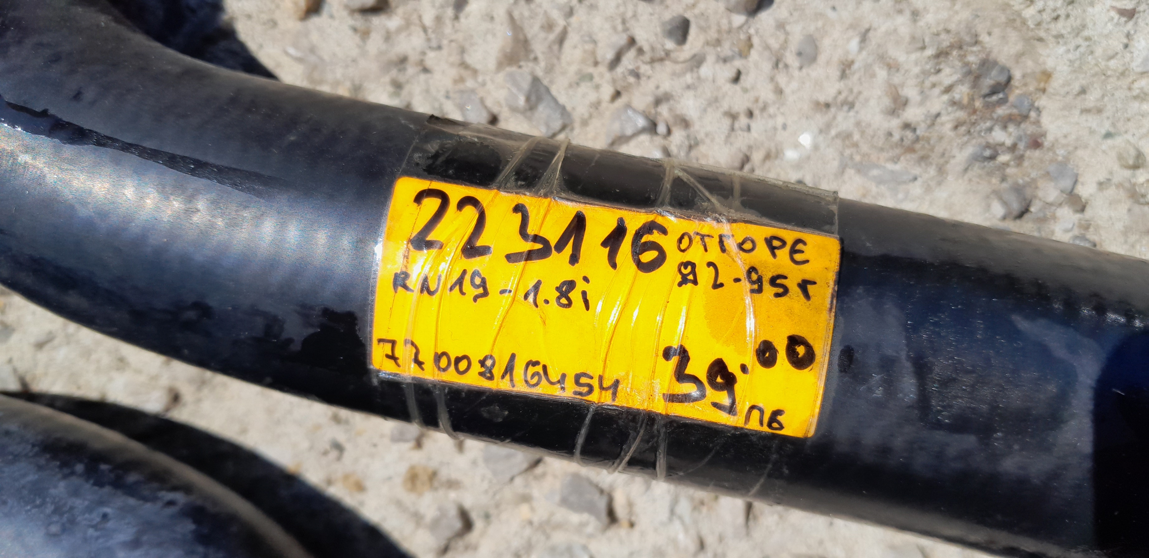

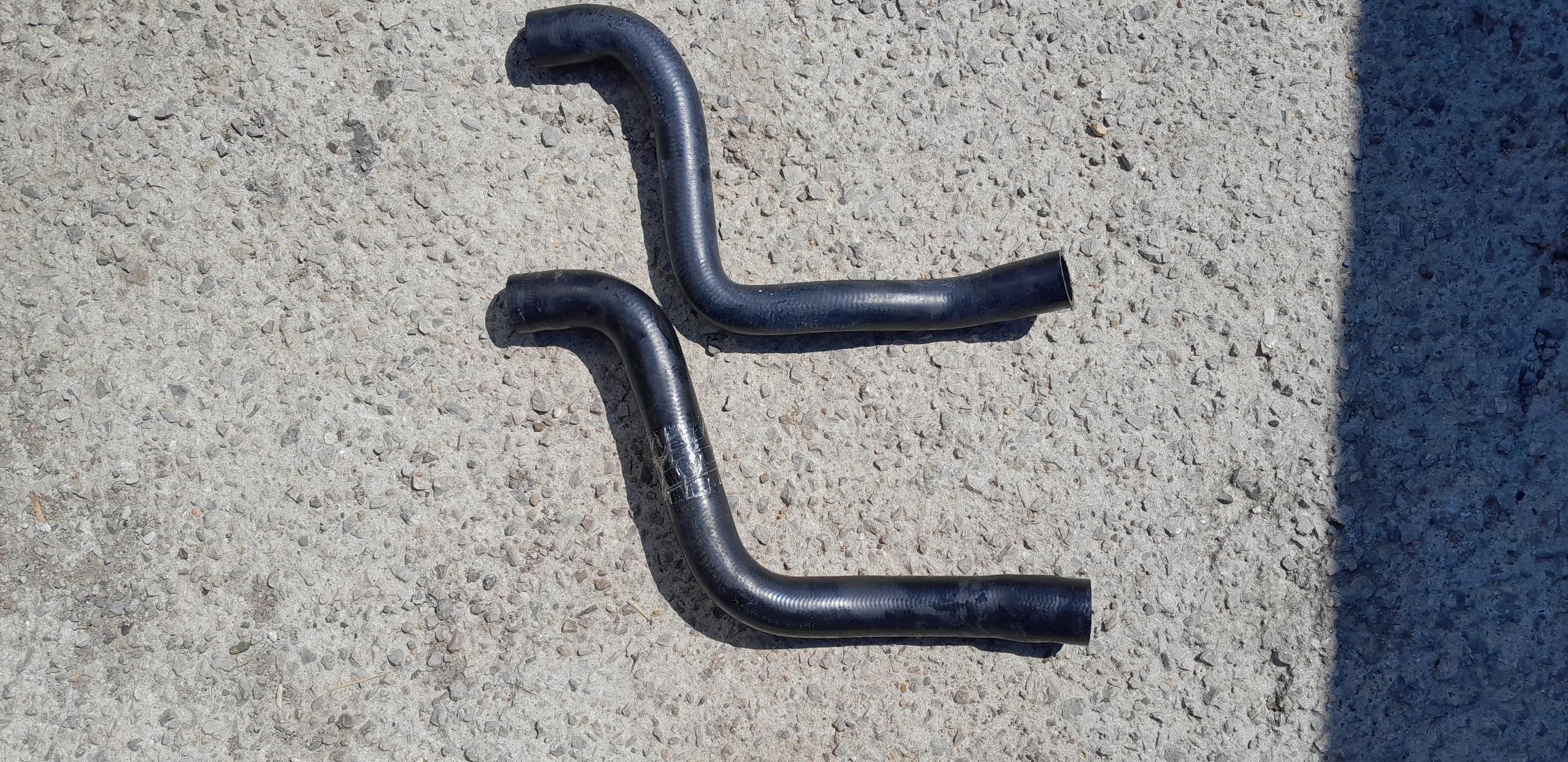

Случка: Заминава един C-Max 1.8 бензин на море. Пука маркуч от радиатора. Ремонт и се прибира. Докараха го за проверка.
Да, сменен е маркуча, ама вместо да чакат нужният за модела, се слага каквото има.
Прилича си, нали. Но трудно се вади и монтира корпуса на въздушния филтър. Маркуча няма нужната форма и се пречупва, щото опира във филтърната кутия.
Временен ремонт с маркуч за Рено 19 1.8
Сменен с подходящ и всичко е наред.
Поздрави.
