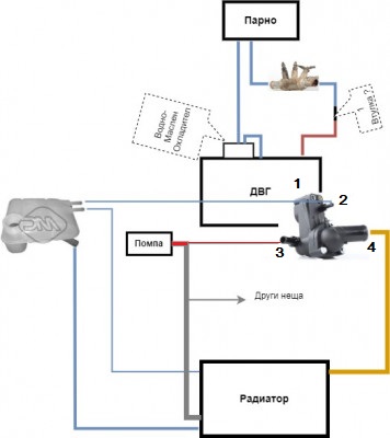

Нахвърлях схема на системата, доколкото успях да я огледам откъм капака. Контурите в синьо не са топли. За сивия не съм сигурен, но май и той не е топъл.
Смущава ме позиция 1 където има контраст топло-студено и вместо един цял маркуч има два, съединени с нещо като втулка обхваната изцяло от маркучите, които са хванати към нея със скоби. Може и да не е обикновена втулка, а да е клапан, не знам, моля подскажете! Мисля да сваля/сменя термостата и да проверя свещите, напрежението, предпазител...

Re: Парното не топли, ДВГ прегрява - Фокус 1.8 tddi 90кс 2000г
Картерите имат отдушници за да отвеждат навън картерните газове, когато маслото загрее. Понякога отдушниците се запушват и парата излиза откъдето намери. Ако има издухана гарнитура е много вероятно в картера да попада и антифриз, което се разбира сравнително лесно - нивото на антифриза в разширителния съд започва да намалява при липса на външни течове, а пък нивото на маслото в картера да се увеличава. Появява се и бяла пяна в маслото. Ако имаш компрометирана гарнитура на главата, но все още не се губи антифриз в посока картера, би трябвало да се забелязва поне спадане на компресията в цилиндрите около пробива. То пак зависи колко и къде се е сдухала гарнитурата, де. Може да влиза и масло в охладителната течност, което се забелязва лесно в разширителния съд. И маслото и антифризът могат да попаднат в цилиндрите заради пробив в гарнитурата, като съответно ще забележиш характерно оцветяване на излизащите от ауспуха газове. Може да е леко прегоряла на място, от където да вкарва газове в антифриза, а това се установява с газ-детектор на охладителната течност. Има ги в сервизите.
Склонен съм да предположа, че при теб има навързани няколко проблема. Маркучите към/от радиатора на парното се достигат сравнително лесно, като бръкнеш зад двигателя. Ако радиаторът е здрав, при загрял двигател би следвало да не губиш парното. На нашата печка със същия двигател съм сменял радиатора на парното, защото трудно загряваше, а подкараше ли се колата с по-висока скорост, вътре ставаше хладилник. Говорим нали за пуснато парно. Маркучите ги бях проверил, а термостата бях сменил. Системата беше надеждно обезвъздушена. След смяна на радиатора, нещата се оправиха.
При затворен термостат е нормално да можеш да продухваш големия кръг на охладителната система, като подаваш налягане в някой от маркучите му. В случая с духане движиш течността след термостата. Ако водната помпа е изправна, при затворен термостат тя ще движи охладителната течност между двигателя и радиатора на парното. Когато се отвори термостатът, охл. течност ще тръгне и към радиатора на двигателя, за да се охлади и пак да се върне в двигателя, като по този начин го предпазва от прегряване. В този процес термостатът се отваря и затваря в зависимост от това колко гореща течност минава покрай него и така поддържа оптималната за двигателя температура. Щом маркучите към/от радиатора на двигателя не загряват, а температурата на последния се покачва, е нормално да се усъмним на първо време в термостата. Остава затворен и двигателят се загрява в повече. Но не съумява да се охлади чрез парното, защото неговият радиатор или е "пробит" отвътре или просто входящият му маркуч е затапен. Тук се сещам, че има и един нагревател с електрическо захранване при този модел, през който минава антифризът към парното. Сложили са го за по-бързо загряване на същото през зимата. Случва се да прави тапи. А пък колата си сваля температурата в цялата тази ситуация, когато караш по надолнище, защото тогава двигателят не се товари толкова и съответно загрява по-малко. Времето е студено и въздухът, който влиза в коша откъде ли не, успява да му свали малко температурата.
За кипенето през капачката на разширителния съд заради повредена помпа имам преки наблюдения над един Фолксваген Пасат 2. Лопатките на помпата му бяха изчезнали и от "Младост" до Симеоново в София наляхме няколко литра вода, защото течността изкипяваше през капачката на разширителния съд. Леко отклонение - по-тъпо измислена водна помпа от на този Пасат не съм виждал.
Та за да разбереш какво му е на твоя автомобил, ще трябва да правиш проверки. Започни с тези за прегоряла гарнитура, че заради нея можеш да хвърлиш двигателя. После караш наред, почвайки от термостата. Той поне е сравнително евтин и нищо няма да загубиш, ако го смениш. И без това този, който е в момента в двигателя, едва ли е първа младост.
Здравей Ивчо, благодаря за подробния пост!
Няма ги признаците за наличие на антифриз в маслото, които описваш, но информацията, която ми даваш е полезна и може би е добре да проверя отдушниците на картера. Съгласен съм, че причините може да са повече от една, затова не съм сигурен, че само смяна на термостат ще свърши работа.
Ако гарнитурата на главата ми е компроментирана трябва ли освен маслени отлагания по двг да наблюдавам и следи от антифриз под формата на червени кристали, например? Не съм забелязал промяна в цвета или мириса на газовете, но ще се оглеждам.
Защо при по-висока скорост е ставала хладилник - (1) защото не смогва да компенсира навлизащия отвън студен въздух , но продължава да топли слабо, или (2) защото нещо блокира кръга на парното - като в моя случай и почва да духа само студен въздух?
На схемата по горе термостатът има 4 вход/изхода (в/и) - кои трябва да са затворени при студен двг и кои - отворени? Бих допуснал, че трябва да е затворен в/и 1, а другите - отворени - както установих с продухване. Но коя точно връзка е отворена 2-3 или 2-4, или и двете - не знам. От друга страна, уширението в долната част на термостата ми подсказва, че клапанът, жигльорът, соленоидът или както там се нарича съществената му част би трябвало да се намира на пътя между в/и 3-4. Но, ако тази верига е затворена как съм продухвал през нея на студен двигател?
Това предполагам е така на теория, но от връзките, които виждам, не се ориентирам как на практика ще се случи при затворен термостат. Не съм държал такъв в ръцете си и наистина не знам как работи затова ще задам глупави въпроси, на които моля да ми отговорите по възможност:Ако водната помпа е изправна, при затворен термостат тя ще движи охладителната течност между двигателя и радиатора на парното.

Не знам доколко ти е вярна схемата, защото дизелякът не ми е пред очите, за да видя кой маркуч къде отиваше.
Водната помпа би трябвало да е забита в блока на двигателя и турбинката ѝ да върти течността направо там. Това позволява на същата да се завърта и през радиатора на парното при затворен термостат. Преди 7 - 8 години дъщеря ми една вечер изрева, че двигателят хвърля яко антифриз и на другата сутрин ходих да установя откъде е течът. Знаеш колко е сбъхтано около този мотор в коша на Фокуса, та след известно разглобяване и много повече майни за да получа директен изглед към помпата и да отметна евентуалната възможност за спукан маркуч, видях, че тече тя. И оставих едни приятели да се мъчат със смяната ѝ. После и те псуваха като махленски каруцари онзи, дето е измислил тази кола
Та да се върна пак на темата. Термостата си го смених сам в една зимна вечер, на светлината на фенерче пред блока. Реално смених само пълнителя, защото щерката беше вече започнала да мърмори, че парното не грее. След смяната парното пак не грееше, та тогава се мина към смяна на радиатора му. За тази смяна намерих друг ентусиаст, че аз вече се мръщя, когато се налага да се свивам на геврек под кормилото
Проблемът с радиатора е, че изгниват тръбичките на серпентините или се затлачват с "гняз" и водата или започва да циркулира не през цялото радиатоирче или изобщо не циркулира през него. То получава някаква топла вода от двигателя, но при висока скорост и пуснат вентилатор студеният въздух идва в повече и малкото топлина в радиатора излиза в купето като хладен, до студен въздух. Принципно има вариант да е залепнала и някоя клапа и затова да нямаш парно в купето, но ти спомена, че както си има топло, така изведнъж изчезва. Ако си с ръчните врътки и не си ги въртял покрай това изчезване на топлото, за да се откачи или скъса някое въже, проблемът с клапите може да се пренебрегне за момента. Затова смятам, че ако радиаторът на парното не е затлачен, а с изгнили тръбички, би трябвало двата маркуча от/към него зад двигателя да са топли. Това при положение, че нищо друго преди стената на купето, в която влизат/излизат маркучите, не е затлачено и водната помпа работи, разбира се. Ако водната помпа не работи, водата към парното ще се загрява на термосифонния принцип, но няма да е това, което е при изправна система. Същото ще е и към радиатора на двигателя при изправен термостат и бъгава помпа. Аз затова бих започнал първо с проверките на гарнитурата, че не се налага да се разглобява нищо и след това бих сменил работния елемент на термостата, защото е сравнително евтин и се сменя сравнително лесно. Ако се оправи прегряването на двигателя, сиреч радиаторът му започне да загрява и уредът на таблото се успокои в средно положение, значи си решил по-големия проблем. Ще ти остане само парното.
Впрочем до тук не ми стана ясно дали вентилаторът на радиатора на двигателя се включва. Не помня дали имаше датчик на самия радиатор. Ако има, едва ли ще се включва при липса на загряване и това пак навежда на идеята за термостат и/или водна помпа.

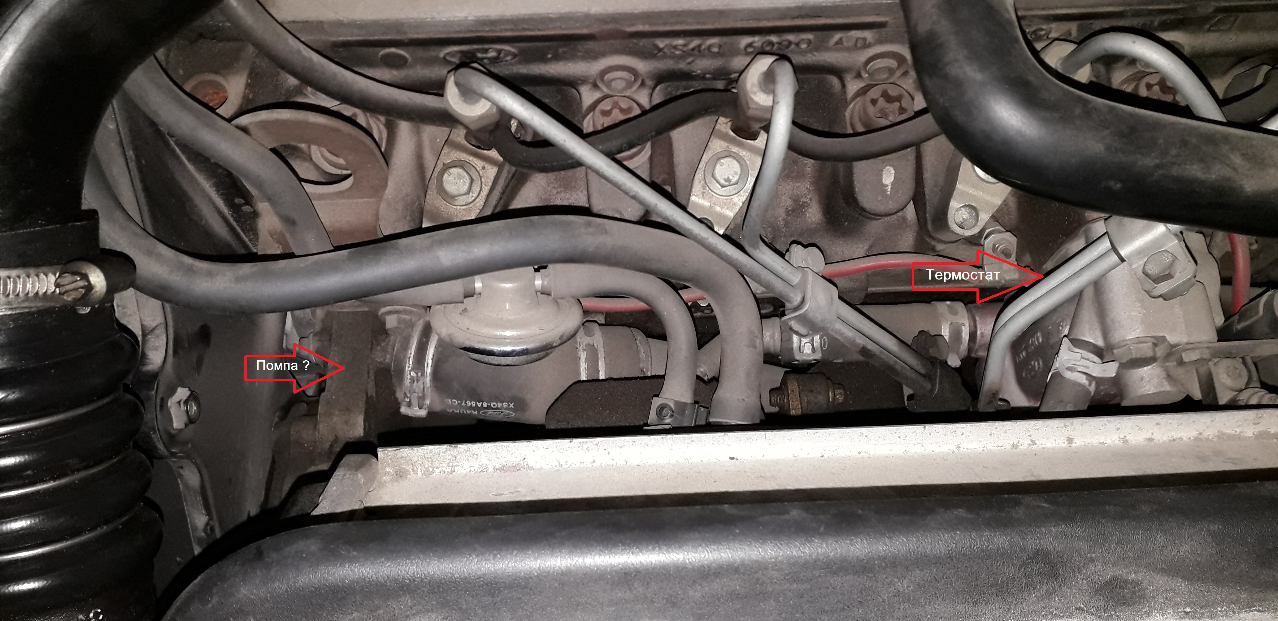

Голямо благодаря на всички за споделения опит! Тъй като нямам доверен майстор, ми помагате много в ориентацията какво може и какво трябва да се направи.
Вентилаторът на големия радиатор се включва според очакванията ми и показанията на уреда на таблото - в 12:00-12:30 часа преди да се е запътил към червения сектор. Това се случва след 8-10км градски пробег с наклони и светофари. Не съм се фокусирал върху датчиците и засега не знам кой-къде е, но предполагам, че няма да е на радиатора, защото той е студен.
Ако е така, ще махна схемата. Прилагам снимка, на която виждам вляво “нещото” - свързано с маркуч/тръба с термостата (или помпата?) вдясно; лявото нещо се намира до веригата и сякаш споделя една основа с горивната помпа, която не се вижда:
Днес откачих маркуча свързващ казанчето с термостата и мой колега “запали” студената кола (Ялта изпревари този ми пост за резултата от теста). Нито потече нещо от него, нито имаше каквото и да било налягане като го затапя с пръст, не се сетих да го топна в течност, но смело го целунах и не почувствах нищо (може да е от възрастта, и на двама ни
). Така или иначе, нямаше нито пръски нито нещо друго от маркуча. Инак, нямаше нужда от буркан, маркучето имаше дължина и го тикнах в отвореното казанче. Маркучът от радиатора бе по-къс и го сложих в празна бутилка от минерална вода, но отново - нищо, нито капка. Ако помпата работеше, трябваше да тече или пръска от маркучите, нали, нищо, че е студен двигателя? Май ще сменям помпа т.е. ще търся читав майстор за това. Мисля, че първоначалният ми интуитивен извод за причината за отказ и на двата кръга по едно време (период от ~1 час, включващ магистрално и градско каране, както и 30 мин престой с изключен двигател), може да се окаже верен. При това, трябва да реша дали освен смяна на помпата ще трябва да подложа 23 годишната система на промиване с машина и препарати. Дано машината да има регулиране на налягането, че да не избие ръждивите ламарини, както дъждът избива лака от боята на каросерията.
Инак, относно термостата и аз си представях смяната му по подобен начин.
Кранче на парно? Май нямам такова.
Врътките на парното ми са механични, още като започна да духа студено и спрях двигателя, се прислушах в тяхната работа - чуваше се характерното превключване на нещо
там вътре в таблото.
Възможно е, както казах не ги разбирам тия работи, затова се допитвам до вас. Може да гледам нещо и да си мисля, че е помпа, а то да не е. Може да гледам помпата, а да си мисля, че е термостат. Дано не объркам някой друг, имащ “познания” като моитеВодната помпа би трябвало да е забита в блока на двигателя

На снимката общо взето си се ориентирал правилно в кой край на двигателя са водната помпа и термостатът.
Аз с това започнах - продухах двете тръбички и установих, че минава антифриз през дюзите с налягане = мъжки бял дроб. На изхода/ръба на щуцера (идващ от термостата) вътре в казанчето имаше топче сопол т.е. черна гняз, което отстраних с бъркалка за кафе. Има следи от такава отложена гняз и по ръбовете на казанчето, както и в маркучите. Питам се, ако промият системата с машина под налягане, може ли да изкъртят дюзите? Бе студена вечер, материалът стар и маркучите - залепнали за щуцерите, главата на щуцера на маркуча за термостата се отчупи и остана залепнала в маркуча. Сега се чудя дали да се пробвам да я остържа от там или да я оставя.
