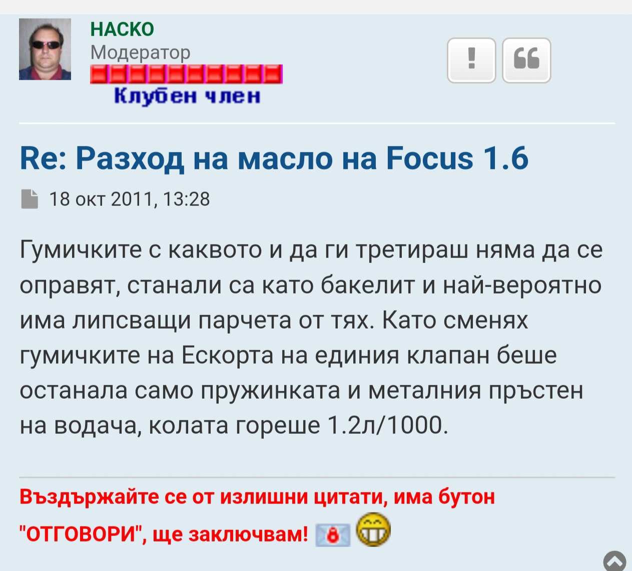

За да се определи неизправността, е важно поне частично да се разберат процесите, протичащи в двигателя. Ако маслото изгори над изпускателния клапан, въглеродните отлагания бързо ще довършат частите на клапана и главата. Но когато маслото вече гори в горивната камера заедно с горивото, въглеродните отлагания се образуват по стените на цилиндъра и горната равнина на буталото. Резултатът е повишено износване на двигателя и намаляване на неговата ефективност. Как се изразява това на практика?
Основният признък е в повишен разход на масло. Рано е за паника, това не е причина за "основен ремонт". Също така трябва да се уверите, че причината е в гумичките, а не в групата цилиндър-бутало. Поставянето на диагноза е доста лесно. Един от начините: оставете двигателя да работи на празен ход за няколко минути и след това рязко натиснете педала на газта до пода.
Ако по време на работа на "празни" обороти маслото не се задържа и прониква в горивната камера, тогава рязкото подаване на газ ще доведе до изгарянето му. В същото време можете да наблюдавате как облаче сив дим ще излети от ауспуха. И ако, връщайки се към „празен ход“, димът изчезне, тогава гумичките са за смяна.
