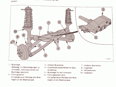

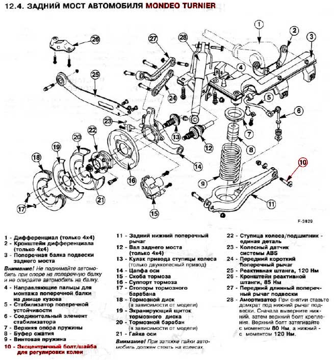

Е аз пък да ви кажа - мондеото не е със заден мост а с независимо окачване. И още нещо - на мондеото /комби/ се прави реглаж на задницата - също като на предницата - такаче износването на гумите няма да е много показателно в случая.

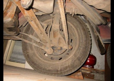

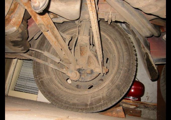

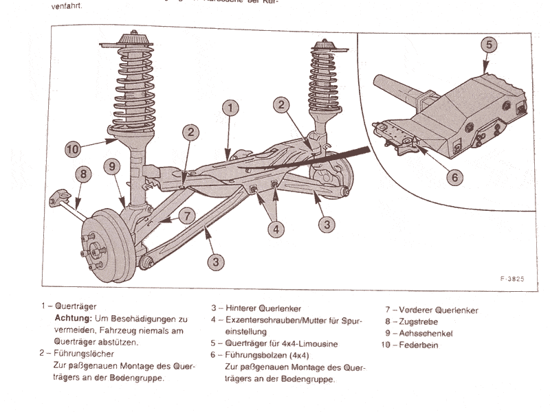

Задно дясно окачване няма признаци за регулировка, НО това е снимка от хечбек. А при комби незнам.

Brock
Мнения: 2225
Мнение от Brock » 10 яну 2007, 11:52
:idea: Обърни внимание на точка 10
:!: и пак казвам, че говориме за Мондео Комби, за което беше зададен въпросът :!:

Aleks написа:Задно дясно окачване няма признаци за регулировка, НО това е снимка от хечбек. А при комби незнам.
Aleks = aaleks (:|:

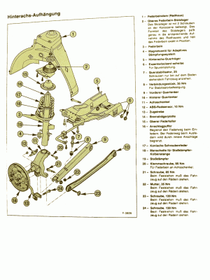

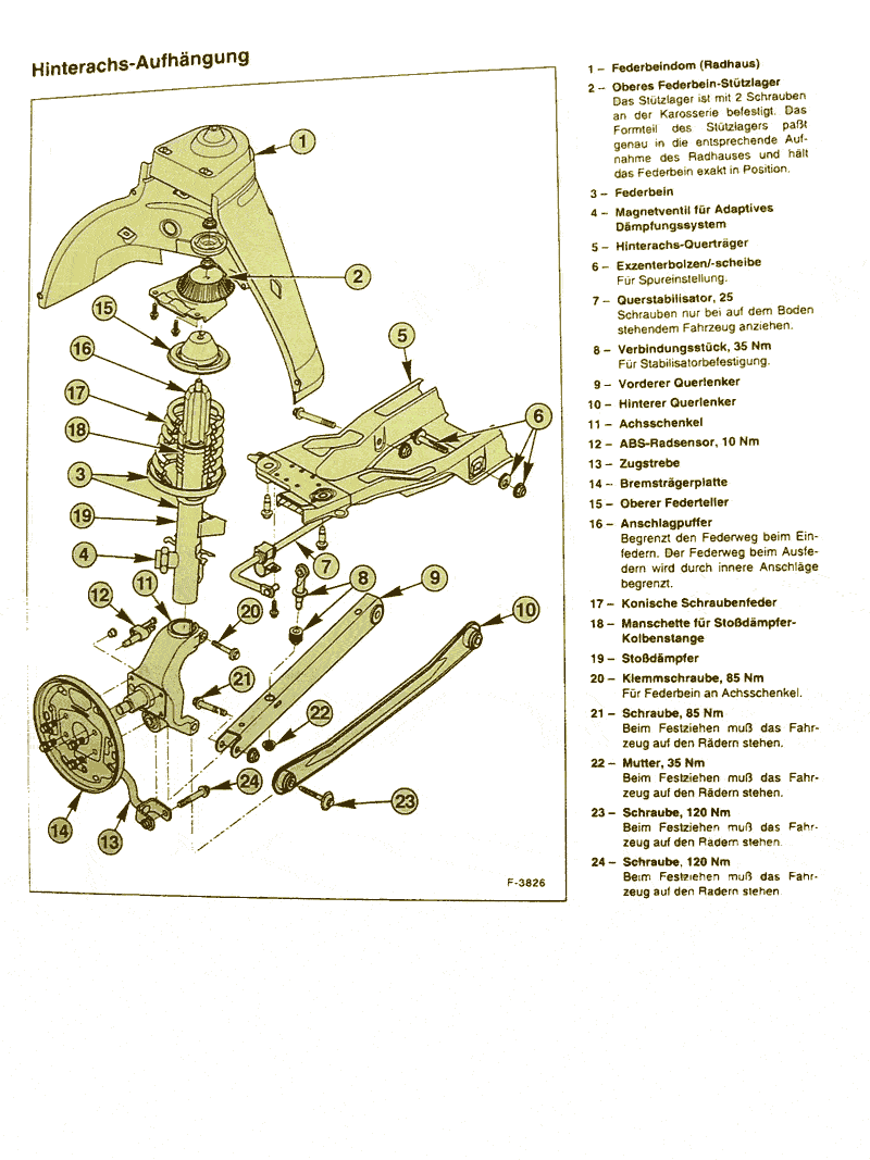

И на хечбега се регулира задницата. Погледни прикачените схеми.
:twisted:
Обърни внимание на №4
Обърни внимание на №6

Ето къде бил ключът за палатката *00117* .
Жалко, нямам снимка точно на това място.
