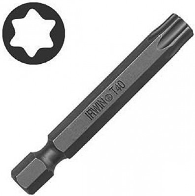

Какъв е ключа с които се развиват направляващите болтове на спирачния апарат?
Като се свали предпазната капачка нищо не се вижда. Опитах с комплект шестограми и никой не става!

Диаметъра зависи от спирачния апарат а не от диаметъра на гумата(нормално е при коли със стандартно монтирани по големи джанти спирачните апарати да са с по-голям диск, но това не е задължително).
Ключа щом не става с шестограм, пробвай с Торкс.

kujo написа:Благодаря,
А какъв е ключа, с който се отвиват направляващите болтове?
Ако са тия дето се отвиват с шестограм ти трябва №7. Оказа се че това е доволно рядък екземпляр. Аз като тълсих го нямаше и в Пректер и в Бриколаж (егати железариите) И съвсем случайно го открих в една железария на Ломско шосе :)
Ако имаш затруднения с намирането на тоя шестограм каги да ти обясня откъде го купих.
П.П. Тъпото е че го няма в комплектите
Brock
Мнения: 2226
Мнение от Brock » 24 яну 2007, 09:26
А не беше ли торкс - есента сменях накладки, но ми се върти в главата, чее торкс
kolef
Мнения: 123
Регистриран: 09 дек 2006, 09:49
Модел на автомобила: совалка
Мнение от kolef » 25 яну 2007, 10:16
И при мене е шестограм N7 . Преди 5-6 год. съвсем случайно го мернах в един магазин и си го купих с/у 3.50лв.. При положение че целия комплкт е 3лв, е малко скъпичък, но пък без него е много гадна смяната на накладките..
