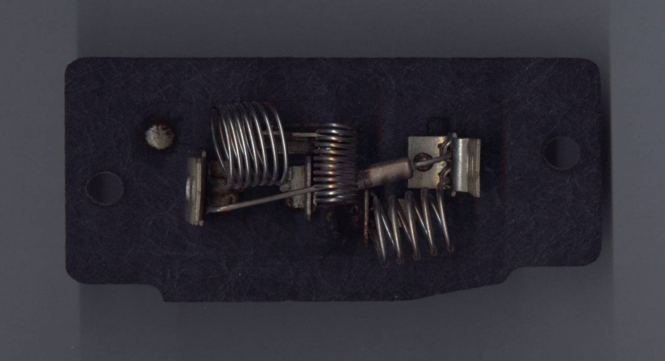

мондеото ми е с 4 скорости няма 1,2 и 3-та скорост,има само 4-та най силната и къде да намеря въпросния термо диод за да го сменя с нов че май е изгорял той,така си мисля,но очаквам вашите съвети

Проблема ти е в изгоряло термосъпротивление. Цената на ново такова е в рамките на 1-2лв.

Предполагам че устрайството му е като на моята .Моето е направено с два обикновенни жични резистора(реотан навит върху керамично тяло за да се охлажда),виж кой е изгорял и каква стойност има и отиди в магазин за електроника където ще е лев-два в зависимост от мощноста му .Кви са тез 35лв тез луди ли са или щото понеже е за кола :shock:

обадих се и МФ там ми викат да сещаме се цената на реостата е 80 лева,аз викам не реостат а термосъпротивление и те ми казват че с него се управляват скоростите,е добре аз и обеснявам те казват реостат,няма логика щото в темите дето ми пратихте колегата \"гаден\" казва как са му направили most и е работило, няма логика да е реостата щот си е скъп, въпроса е къде да отида и да си купя това термосъпротивление ако знаете помагаите

Обикновено изгаря термосъпротивлението /термозащита/. При симптомите, които са при тебе 99,99% е термосъпротивлението. Такива се продават във всеки магазин за електронни компоненти - прилича на обикновено съпротивление, но е с по-големи габарите. Свали си старото и с него отиди в магазина - цената е 1-2лв.

благодаря на всички ви и най вече на Броцк намерин това съпротивление направих most и видях че това е проблема,отидох да търся съпротивление и намерих едно само че е 93 градуса,а на старото пише 121, ще се опитам да наеря по близо до 121,ако ли не ще слагам 93, мисля че не би трябвало да има проблем,ще кача снимки на самото съпротивление и реостата,но по натам.

Начи като търсиш гледай да е повече ватове -колкото е по-мощно по малко ще загрява спрямо сторото ти R-че.Добре става ида си го навиеш сам със стар реотан от елва или друго и няма повече да гори ама то пък трябва уред и други историй,абе забрави търси да е по-мощен от магазина и със приблизително същата стойност :wink:

borko 30 написа:Начи като търсиш гледай да е повече ватове -колкото е по-мощно по малко ще загрява спрямо сторото ти R-че.Добре става ида си го навиеш сам със стар реотан от елва или друго и няма повече да гори ама то пък трябва уред и други историй,абе забрави търси да е по-мощен от магазина и със приблизително същата стойност :wink:
А бе Борко - пак нещо не разбра - онова мъничкото бялото, дето прилича на съпротивление - това е проблема, а не "реотаните". Ти като си решил, че там е проблема и край.
Последна промяна от Brock на 08 фев 2007, 12:28, променено общо 1 път.
buhap
Мнения: 321
Мнение от buhap » 08 фев 2007, 10:49
Тези защити ги слагат и в ютии и кафемашини ако това ще ти помогне
TZ D-121
THERMAL FUSE 121C.
ПУЛСАТОР електроникс
България ЕАД
София 1700
Студентски град
ул. проф Кирил Попов №51
тел: +359 2 962-1234
http://www.pulsator.bg" onclick="window.open(this.href);return false;
http://www.pulsator.com" onclick="window.open(this.href);return false;
не е реклама тука пише че го има на цена 2,17лв
