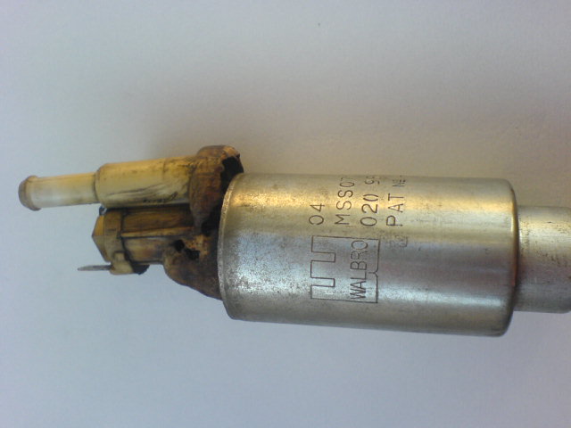

Аз веднъж съм сменял бензинова помпа по тази причина. Така се беше запекла, че едвам я измъкнах от държача. А резервоара не беше съвсем празен. От тогава това е най-важната лампа в колата. :) Всичко това е с уговорката, че става дума за Фиат, който може би е малко по-нежен от Форда, а и може би й е било дошло времето, ама повече такива експерименти няма да правя :). Ето на какво беше заприличала:

Абе аз така си карах до скоро само на лампа и изведнтж колата ми изгасна както си потеглях малко по-рязко :twisted: ... беше близко до нас, до дърпахме я до нас вкарах я в гаража и почнах разучаване от какво изгасна и накрая стигнах до бензиновата помпа, свалих я, зазглобих, за да стигна точно до нея и като и подадох 12V и първо изобщо не иска да тръгне :cry: ама изведнъж тръгна :) и се оправи, била е запушена точно от тези утаячни боклуци по резервоара и от тогава не карам на лампа, щом светне и зареждам.
Та поуката ми е, не карайте с малко бензин, защото после помпите струват майка си и баща си :cry: :idea: Или ако имате малко бензин не ръчкайте колата, защото тогава точно всмуква май-много бензин, а като е малко той почва да свършва и всмуква и боклуците по дъното :idea:
