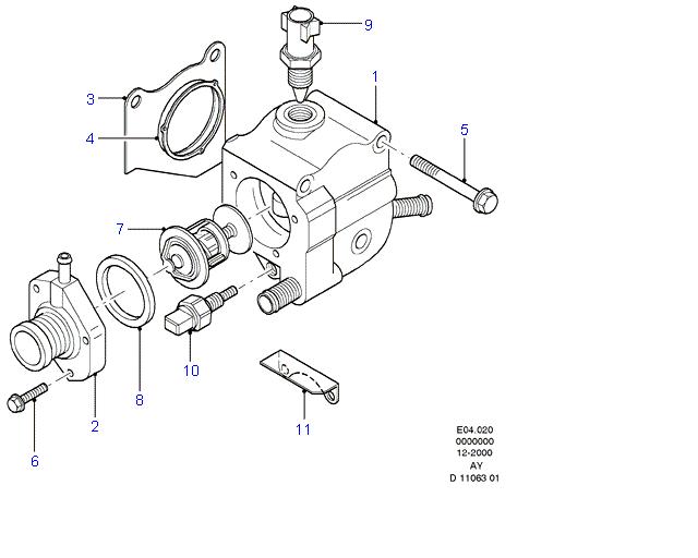

Колеги моля помагайте много го закъсах!Значи проблема е следния - Уреда на таблото за показване на температурата не ми отчиташе или по скоро показваше когато си поиска и в последствие изобщо спря да показва!В търсене на проблема и съответно на датчика за темп. извадих един датчик който се намира точно преди термостата!В желанието си да разбера за какво служи и дали ще даде някакво отклонение на уреда за темп започнах да правя малки експерименти! Първо измерих съпротивлението на самия датчик (9.3 Кило Ома )предполагам че се мени с изменение на температурата на двг! После на самия куплонг на датчика двата извода ги дадох на късо уреда за темп не показа нищо после му подадох напрежение от акумулатора 12V и пак нищо! хубаво но проблема дойде после като реших да запаля колата!

На снимката която качвам датчика за таблото е отбелязан с номер 10.
С номер 9 е отбелязан ECT датчика, който е за компютъра на колата.
За да провериш самия уред подходода е правилен (даваш на късо откачената букса). Само неразбрах кой датмик си откачил...

датчика който откачих се намира точно преди термостата незнам на снимката която съм дал дали се вижда, но самия датчик е точно преди термостата там няма никакъв друг датчик едва ли може да се обърка (като гледаш мотора отпред - непосредствено в дясно до него преди термостата и разпределителя на високото напрежение за свещите)!!А попринцип каде се намира в колата датчкика който отговаря за индикацията на уреда за темп.!
