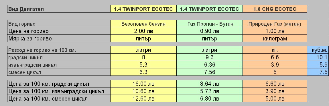

Все пак прилагам някои мои сравнителни сметки бензин-газ-метан, като съм използвал технически данни за разход на двигатили на Опел, поради това че предлагат фабричен вариант метан и оттам може да се направи по-достоверно сравнение.
Вижте таблицата:
(коригирана за цени - бензин 2 лв./л., газ 0.9 лв./л., метан 1 лв./кг.)
