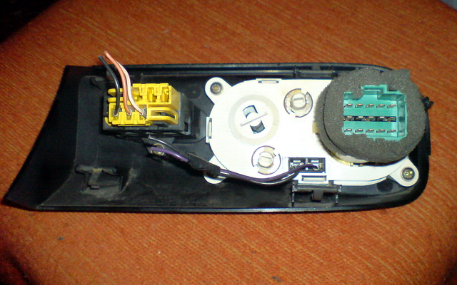

Същия проблем преди време го имах на Мондеото,оказа се нагорели контакти в ключа на фаровете :idea: Ако си с Мондео 100 процента е там проблемацията.Отвори от ляво под таблото,махни въртящият се ключ на фаровете/откачи жака/ и прегледай контактите.Почисти ги с финна пиличка и напръскай с контактен спрей.Ако е много нагоряло няма спасение,то нагаря не самия ключ,а по скоро женските клеми на жака.
В МП е много скъп този ключ,но по моргите ще намериш евтино,още по-вече,че като го огледаш на моргата и разбираш дали е сносен ключът.
Тези контакти нагарят и насрещните женски.
Поглед отзад.
Ето имам цял панел от морга,моя не е същия,но точно заради ключа съм го взел.
