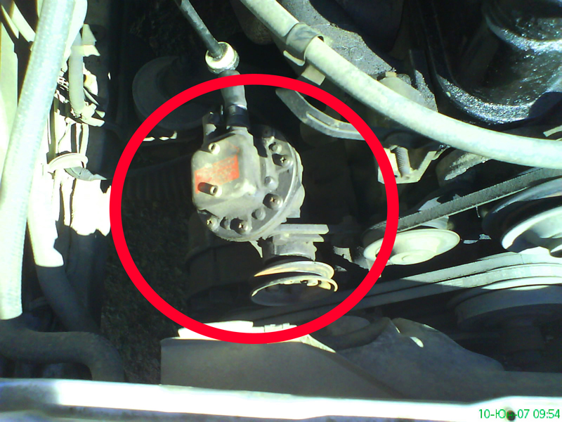

Сега разкажи и какво им се поврежда на твоите помпи. При тях стига да не е превъртял лагер в тялото всичко е ремонтируемо.bozhinov73 написа:За да няма недоразумения ето я помпата, като гледам отпред има ремъчна шайба![]()
, моля ви не насирайте темата, тая кола съм я събрал болт по болт(купето е от2.0i , двигател2.3D) така че е излишно да ми задавате въпроси от сорта "сигурен ли си че се задвижва с ремък"

Ми не си купувай турски, а си купи една втора употреба, но по-оригинална. Турските не зная, но истниските имат набита бронзова втулка която лагерува и два лагера на които се държи вала. Ако е напълнено с грес или много гъсто масло и лагерите не са разбити за да греят и платното е като хората, не би следвало да има сериозни проблеми. Най-лесният вариант е да се запишеш във форума на Пежо и да изпорсиш за двадесетина лева една която не е разглобявана и да си я възстановиш. Аз така реших проблема на буса. Даже помпата ми я подариха, но не от форума им.
