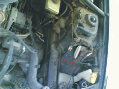

имах същият проблем. оказа се че ми се е изпекъл комутатора. моят комутатор се намира на десният калник и представлява кутийка с много кабели влизащи в нея и надпис motorcraft . не е евтин- около 70-90 лв. за това ако имаш възможност вземи един от някоя морга и провери дали ще тръгне.

твоят комутатор трябва да е двуканален.Би ли прател една снимчица на същия

revmata написа:твоят комутатор трябва да е двуканален.Би ли прател една снимчица на същия
по принцип няма как да разбера.не съм толкова навътре...мястото е на калника-десния. сори за ка4еството, снимката е правена с телефон.
комутатор
място на комутатора

снимка няма и затова ти го казвам,,ТАКА,,.4-то ---единия канал и 7-мо краче втория канал.1-ВОТО е захранващо- димек общо.можеш да направиш комбинация за откриване на дефекта,стига ДА НЕ НАПРАВИШ ПО -ГОЛЯМА БЕЛЯ.Апелирам задруги мнения от колегите
еееее.най-сетне..На снимката ако не се лъжа се виждат 7-ем кабела,,така че мисля , че съм прав и по м оемо това чисто ново струва 20 лева,но от друга кола.Нека ме поправи някой колега ако греша-ще съм му благодарен

revmata написа:снимка няма и затова ти го казвам,,ТАКА,,.4-то ---единия канал и 7-мо краче втория канал.1-ВОТО е захранващо- димек общо.можеш да направиш комбинация за откриване на дефекта,стига ДА НЕ НАПРАВИШ ПО -ГОЛЯМА БЕЛЯ.Апелирам задруги мнения от колегите
цената която бях казал е проверена в магазин специализиран за части Форд и Опел. Моя като се изпече го смених с такъв втора ръка-60 лв.
