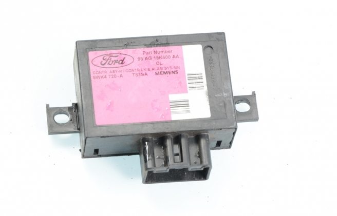

Здравейте колеги,
колата е вече регистрирана, но за малко в бокса. Не можах да си я прибера, защото протече корпуса на термостата. Нищо проблем, но пък опасен. Това обаче не пречи аз да се подготвя с първият Upgrade и следващата седмица да се развихря
Ще подменя модула за централно заключване, за да добавя дистанционно. Въпросът ми е може ли някой да ме насочи, как разчитате маркировките на модулите. Изчетох всички теми, но на етикетите не мога да се ориентирам.
Моля някой компетентен да каже модула на снимката от коя серия е ?
Предварително благодаря !

Отговорих си сам на въпроса
Накратко да дам информация за други лейки като мен.
На стикера на модула се гледат последните две букви от партидния номер (подчертани в червено). От таблицата (приложена към поста в .xls) се гледа, дали модула, който ще си закупим има RF (честотен модул за дистанционно). Може да се програмира всяко оригинално дистанционно (по метода приложен в клипа).
https://www.youtube.com/watch?v=9Hjw1QgZ6Do
Допълнително може да имате зелена букса, която подава сигнал към релето на авариините светлини да премигват при отключване - заключване на автомобила (ако модула го поддържа).
Успях да намеря и модул, на много добра цена в комплект с дистанционното.
Сега трябва да попитам, някой играл ли си е да обучава дистанция? Да очаквам ли подводни камъни в процеса ?

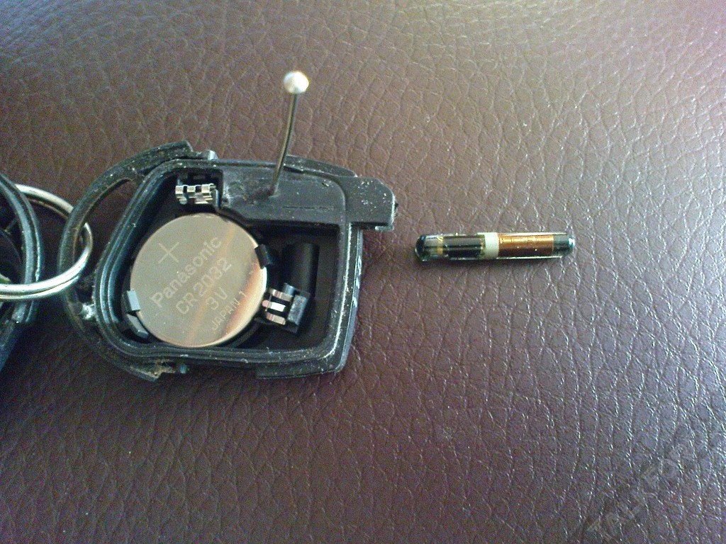

Та добавям едно рководство за непросветените като мене, как точно се случват нещата. Информацията във файла е на 100% чужда, някой е открил топлата вода много преди мен, но реших да я събера в едно pdf за да си я имам и на телефона под ръка при нужда.
Важно е да се подчертае, че за добавяне на RF модул (иначе казано дистанционно) е нужен само един програмиран ключ.
Положението, обаче с добавянето на нов транспондер е по-различно. При този процес се изискват двата оригинални ключа при продажба на автомобила. Ако разполагате само с един, както аз на дизеловият фокусник, отивате при грамотен ключар, който не е алчен и той го клонира. На практика колата познава само един ключ, просто втория е клонинг на пърия.
Важно !
Важно е да се знае, че информацията за RF предавателя (дистанционното) се съхранява в модула за централно заключване.
Респективно информацията за транспондера (чипа) се съхранява в паметта на имобилайзера, която нямам никаква идея къде се намира, но не е нужно и да съм толкова запознат.
В продължение пояснявам какво означава транспондер. Без това си изписах сам две страници монолог, за да си обясня някои неща.
Та транспондер (в моя случай) е една стъклена ампула (на няколко снимки се вижда), която променя стойностите на създаденото електромагнитно поле от гривната поставена около контактният патрон част от веригата на имобилайзера. Стойностите се променят до заложените в картата на компютъра на колата и автомобила пали. Предполагам е излишно да споделям, но при липсата на въпросната ампула (чип) автомобила не пали. Има толкова видове имобилайзерни транспондери (чипове) колкото са звездите на небето.
В случай, че дистанционното не работи, както беше при мен на старата машина има няколко вероятни пичини:
1. Най-баналната е изтощена акумулаторна батерия на дистанционното на автомобила, от което следва и липса на излъчване - решението е подмяна на акумулаторната батерия с нова и понякога добавяне на RF предавателя към модула за централно заключване след това; 2. Модула на централното заключване е забравил дистанционното - проблема се решава чрез добавяне на RF излъчвател, чрез гореописаната в pdf-то процедура;
3. Повреден преадвател. Най-често кварца се скапва, а алармаджиите почват да разтягат едни, как нямало оправия, трябвало ново и т.н. Пълни глупости са това, цялата работа е малко сръчност и качествен инструментариум за да се премахне и почисти платката от стария кварц и да се постави нов с правилната честота.
Ключът се разглобява елементарно.
За целта ни е нужна малка плоска отверка и карфица. Тъй като аз съм сбърка на тема драскотини използвам малка PVC шпатулка направена от стара дебитна карта. На картинката е показано накратко, как се отваря и разполовява дистанционното.

Съгласно теорията на вероятността, пристигна всичко необходимо: модул "Централно" + дистанционно.
Премахнах стария модул, монтирах новия, затворих всичко (не че много има за затваряне де) и дистанционното не сработи. Не искаше да отключва и заключва дори и след опит за обучение.
Проблема излезе в батерията на дистанционното. При малка промяна на захранващото напрежение и дистанционното спира да работи.
За целта трябваше да разбера дали дистанционното излъчва. В моя случай, а мисля и при всички оригинални дистанции, честотата е 433 Mhz.
Прилагам един клип от колега, който вече е открил топлата вода и тества в домашни условия чрез мобилен телефон и USB DVB приемник.
https://www.youtube.com/watch?v=zu-K1Sslw1Q

Виж сега, отговори ми на следните въпроси:
1. Колко ел. стъкла имаш ?
2. Какъв е типа на колата? Комби, седан, ХБ ?
3. Окабеляването ти + синя букса ли е или имаш само една ?
Този, който ти предлагат е файслифтов ? Не го виждам в таблицата със стандартните.
Каквото и да купиш, все караш FORD !

Колата е 2000г. комби 1.8 тдди и имам 2 ел стъкла.За окабеляването ще проверя по късно и ще пиша!

Ако имаш само две ел. стъкла, няма смисъл от модула, който са ти предложили.
Търси накрая да е някой от тези:
DA
ADA
DB
DC
DD
DE
EA
EB
EC
ED
EE
FA
FB
FC
FD
FE
DA
ADA
DB
DC
DD
DE
EA
EB
EC
ED
EE
FA
FB
FC
FD
FE

Току що видях ,че съм го написал грешно! Модула е "FA" а не "AF" ! Ще свърши ли работа,но е без дистанционно към него?
Благодаря ти колега,че се занимаваш с мен и извинявай ,ако те тормозя прекалено!

Не виждам причина да не стане.
Въпроса е, че за да нямаш проблеми, трябва дистанционното да е оригинално. Не може с всяко дистанционно (последното не съм пробвал, ама имам една идея с едни 3 канални дистанции на 433.9 Mhz и смятам да проверя тая работа).

В такъв случай,ще търся модул и дистанционно.Мислех да взема този и да си поръчам от китай едно дистанционно ,но щом не е сигурна работата по-добре да не рискувам.

Има много качествени китайски дистанционни, аз лично съм виждал на колега. Китайчето беше по-добре направено от оригинала. Обаче при наличие на множество оригинални по нашите ширини, не си заслужава да чакаш месец.

Само 1 не разбрах,ако модула е от една кола а ключа от друга (оригинален) ще стане ли обучението?
