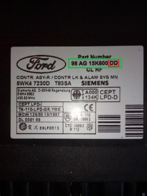

Моля някой компетентен да каже модула на снимката от коя серия е ?

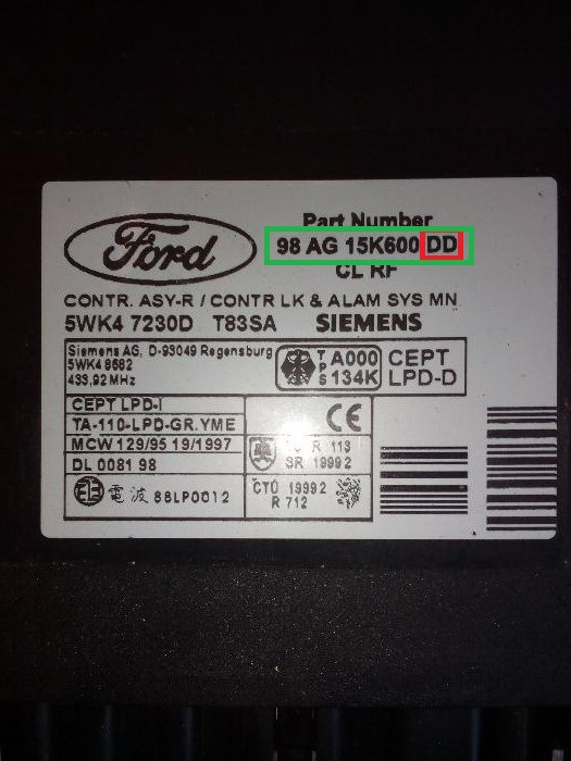

На стикера на модула се гледат последните две букви от партидния номер (подчертани в червено).
От таблицата (приложена към поста в .xls) се гледа, дали модула, който ще си закупим има RF (честотен модул за дистанционно).

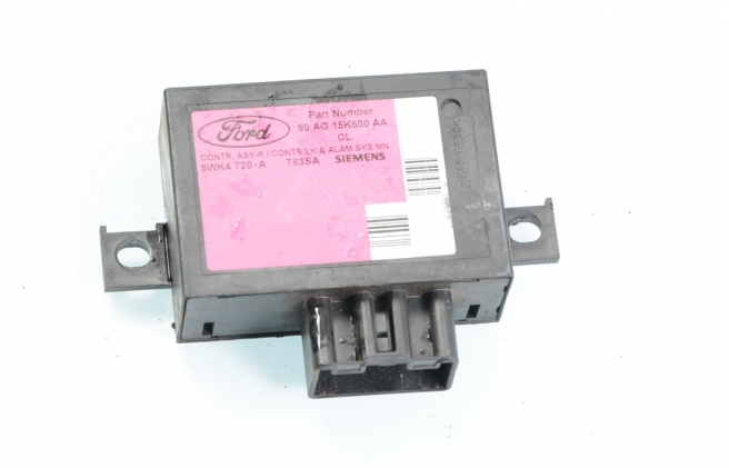

Успях да намеря и модул, на много добра цена в комплект с дистанционното.

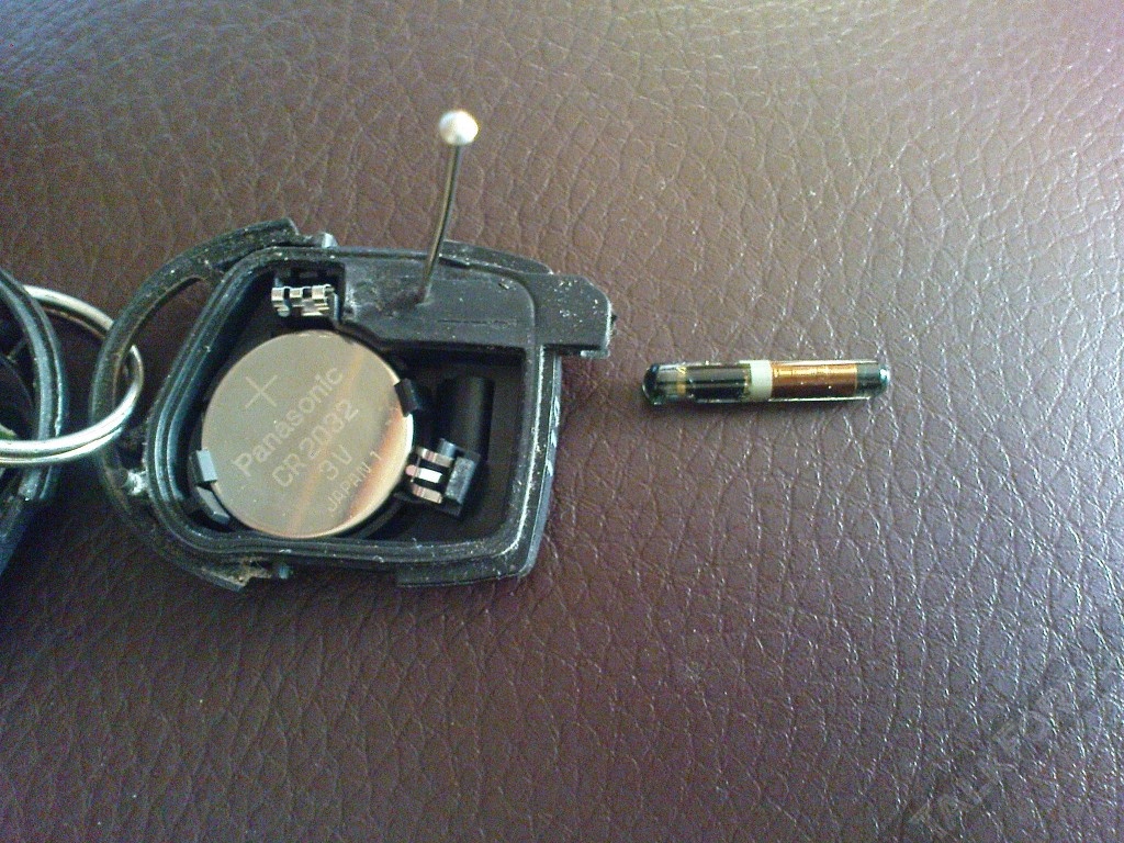

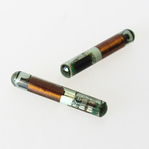

В продължение пояснявам какво означава транспондер. Без това си изписах сам две страници монолог, за да си обясня някои неща.
Та транспондер (в моя случай) е една стъклена ампула (на няколко снимки се вижда), която променя стойностите на създаденото електромагнитно поле от гривната поставена около контактният патрон част от веригата на имобилайзера. Стойностите се променят до заложените в картата на компютъра на колата и автомобила пали. Предполагам е излишно да споделям, но при липсата на въпросната ампула (чип) автомобила не пали. Има толкова видове имобилайзерни транспондери (чипове) колкото са звездите на небето.

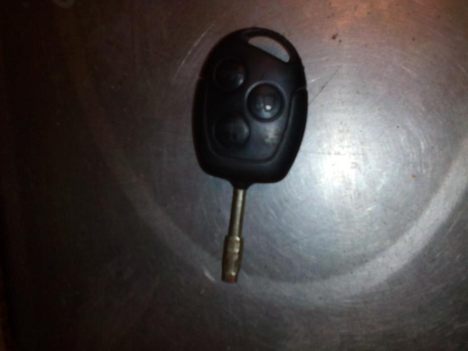

В случай, че дистанционното не работи, както беше при мен на старата машина има няколко вероятни пичини:
1. Най-баналната е изтощена акумулаторна батерия на дистанционното на автомобила, от което следва и липса на излъчване - решението е подмяна на акумулаторната батерия с нова и понякога добавяне на RF предавателя към модула за централно заключване след това;
2. Модула на централното заключване е забравил дистанционното - проблема се решава чрез добавяне на RF излъчвател, чрез гореописаната в pdf-то процедура;
3. Повреден преадвател. Най-често кварца се скапва, а алармаджиите почват да разтягат едни, как нямало оправия, трябвало ново и т.н. Пълни глупости са това, цялата работа е малко сръчност и качествен инструментариум за да се премахне и почисти платката от стария кварц и да се постави нов с правилната честота.

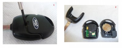

Ключът се разглобява елементарно.
За целта ни е нужна малка плоска отверка и карфица. Тъй като аз съм сбърка на тема драскотини използвам малка PVC шпатулка направена от стара дебитна карта. На картинката е показано накратко, как се отваря и разполовява дистанционното.

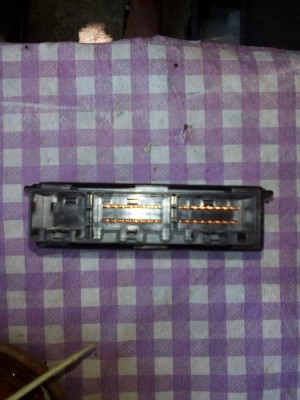

Съгласно теорията на вероятността, пристигна всичко необходимо: модул "Централно" + дистанционно.
Премахнах стария модул, монтирах новия, затворих всичко (не че много има за затваряне де) и дистанционното не сработи. Не искаше да отключва и заключва дори и след опит за обучение.
Проблема излезе в батерията на дистанционното. При малка промяна на захранващото напрежение и дистанционното спира да работи.
За целта трябваше да разбера дали дистанционното излъчва. В моя случай, а мисля и при всички оригинални дистанции, честотата е 433 Mhz.

Ако имаш само две ел. стъкла, няма смисъл от модула, който са ти предложили.
Търси накрая да е някой от тези:
DA
ADA
DB
DC
DD
DE
EA
EB
EC
ED
EE
FA
FB
FC
FD
FE

Мнение от kojuharov » 13 юли 2017, 12:26
Не виждам причина да не стане.
Въпроса е, че за да нямаш проблеми, трябва дистанционното да е оригинално. Не може с всяко дистанционно (последното не съм пробвал, ама имам една идея с едни 3 канални дистанции на 433.9 Mhz и смятам да проверя тая работа).
Каквото и да купиш, все караш FORD !
И тия дето гледат все в небето, свършват под земята.
FocusMocus
Мнения: 11
Регистриран: 01 ное 2016, 23:52
Модел на автомобила: Фокус 1.8 ТДДИ комби
Re: UPGRADE централно заключване на Ford Focus Mk1 '00
Мнение от FocusMocus » 13 юли 2017, 13:35
В такъв случай,ще търся модул и дистанционно.Мислех да взема този и да си поръчам от китай едно дистанционно ,но щом не е сигурна работата по-добре да не рискувам.
Благодаря ти!
Ще пиша когато задействам подмяната.

Мнение от kojuharov » 13 юли 2017, 13:37
Има много качествени китайски дистанционни, аз лично съм виждал на колега. Китайчето беше по-добре направено от оригинала. Обаче при наличие на множество оригинални по нашите ширини, не си заслужава да чакаш месец.

Мнение от FocusMocus » 13 юли 2017, 23:13
Само 1 не разбрах,ако модула е от една кола а ключа от друга (оригинален) ще стане ли обучението?
