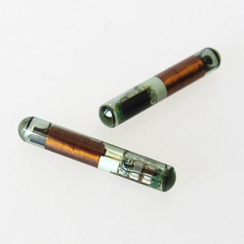

В продължение пояснявам какво означава транспондер. Без това си изписах сам две страници монолог, за да си обясня някои неща.
Та транспондер (в моя случай) е една стъклена ампула (на няколко снимки се вижда), която променя стойностите на създаденото електромагнитно поле от гривната поставена около контактният патрон част от веригата на имобилайзера. Стойностите се променят до заложените в картата на компютъра на колата и автомобила пали. Предполагам е излишно да споделям, но при липсата на въпросната ампула (чип) автомобила не пали. Има толкова видове имобилайзерни транспондери (чипове) колкото са звездите на небето.

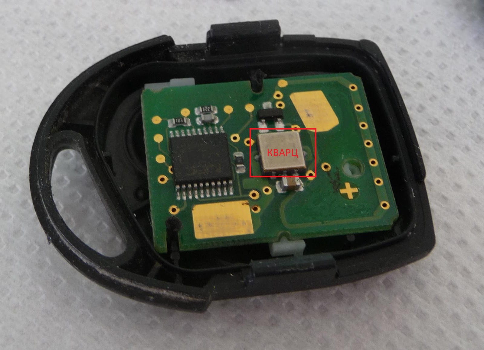

В случай, че дистанционното не работи, както беше при мен на старата машина има няколко вероятни пичини:
1. Най-баналната е изтощена акумулаторна батерия на дистанционното на автомобила, от което следва и липса на излъчване - решението е подмяна на акумулаторната батерия с нова и понякога добавяне на RF предавателя към модула за централно заключване след това;
2. Модула на централното заключване е забравил дистанционното - проблема се решава чрез добавяне на RF излъчвател, чрез гореописаната в pdf-то процедура;
3. Повреден преадвател. Най-често кварца се скапва, а алармаджиите почват да разтягат едни, как нямало оправия, трябвало ново и т.н. Пълни глупости са това, цялата работа е малко сръчност и качествен инструментариум за да се премахне и почисти платката от стария кварц и да се постави нов с правилната честота.
Ключът се разглобява елементарно.
За целта ни е нужна малка плоска отверка и карфица. Тъй като аз съм сбърка на тема драскотини използвам малка PVC шпатулка направена от стара дебитна карта. На картинката е показано накратко, как се отваря и разполовява дистанционното.

Не виждам причина да не стане.
Въпроса е, че за да нямаш проблеми, трябва дистанционното да е оригинално. Не може с всяко дистанционно (последното не съм пробвал, ама имам една идея с едни 3 канални дистанции на 433.9 Mhz и смятам да проверя тая работа).

В такъв случай,ще търся модул и дистанционно.Мислех да взема този и да си поръчам от китай едно дистанционно ,но щом не е сигурна работата по-добре да не рискувам.
Благодаря ти!

Има много качествени китайски дистанционни, аз лично съм виждал на колега. Китайчето беше по-добре направено от оригинала. Обаче при наличие на множество оригинални по нашите ширини, не си заслужава да чакаш месец.

Само 1 не разбрах,ако модула е от една кола а ключа от друга (оригинален) ще стане ли обучението?
