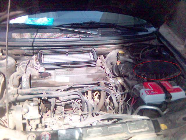

филтъра е в онова с червеното кръче :)
това е моето двг - не е мит май откакто се е родил (6.96)
