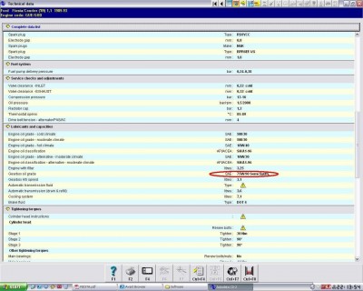

Мерси колеги, и аз така си мислех. Само чакам да преведат заплатата и ще го отварям тоз пусти съединител, но и маслото ще сменя. А това за полусинтетичното 75W80 го видях в аутодатата на един сервиз. Моля някой, който има инсталирана Аутодата (не мога да я инсталирам нещо :evil: ) или друга подобна програмка, да провери какво масло трябва да налея в скоростната (5-степенна за фиеста 1.1 моно инжекция).

Не търсете колеги. Току що си свалих Аутодата 2004 и я инсталнах 8) Не знам защо 2005 не искаше да тръгне, а уж се регнах. Както и да е.
Ето го маслото:

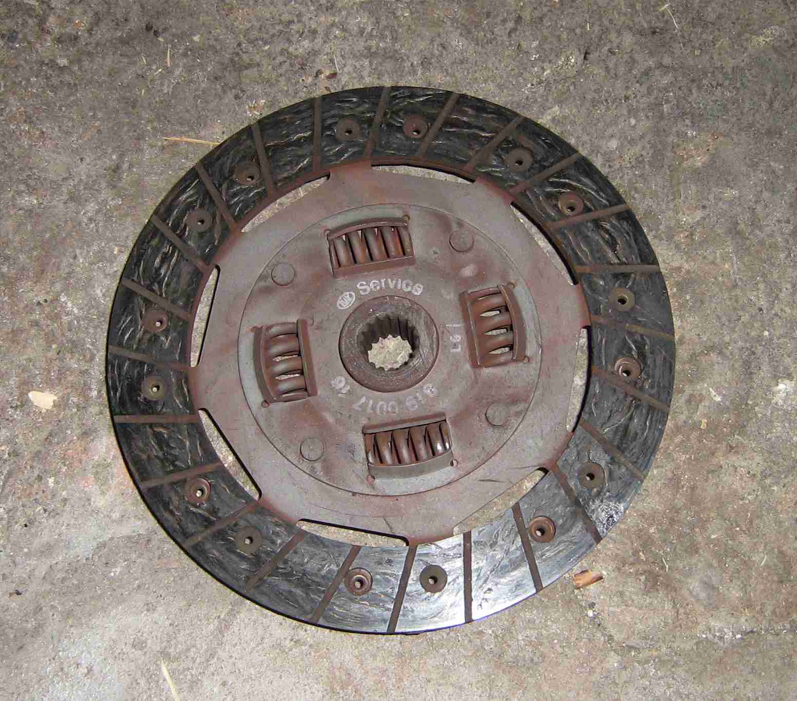

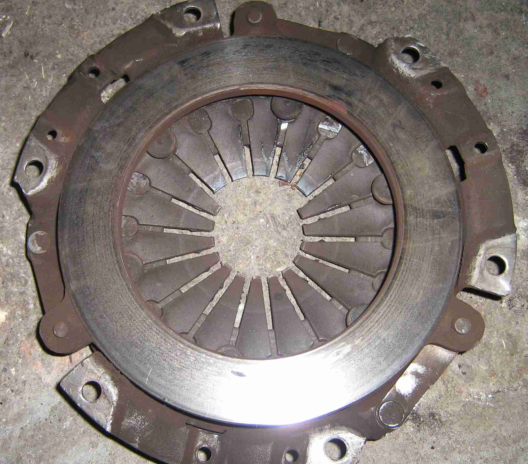

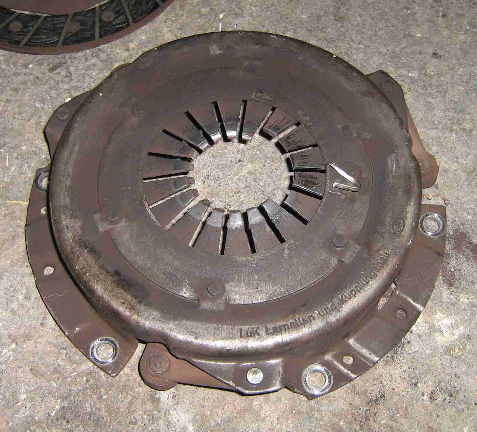

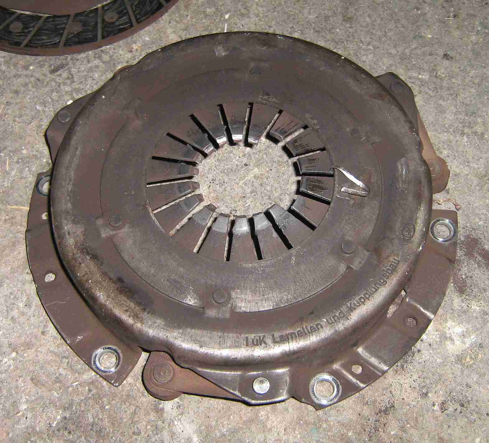

Вижте какво е станало с притискателния диск :shock: Какъв зор е видял незнам :roll:
феродото май доста е горяло

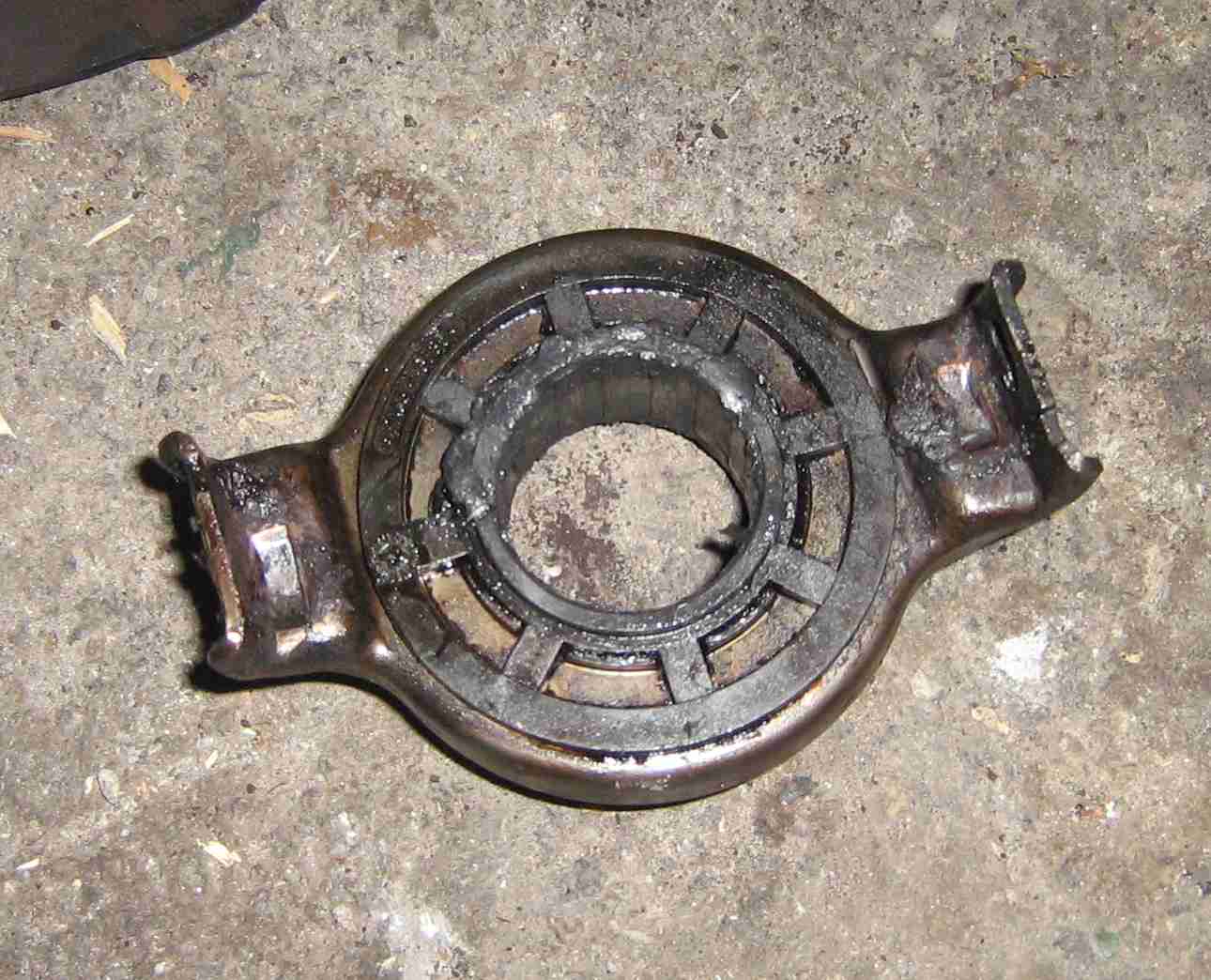

лагера ми изгрежда здрав

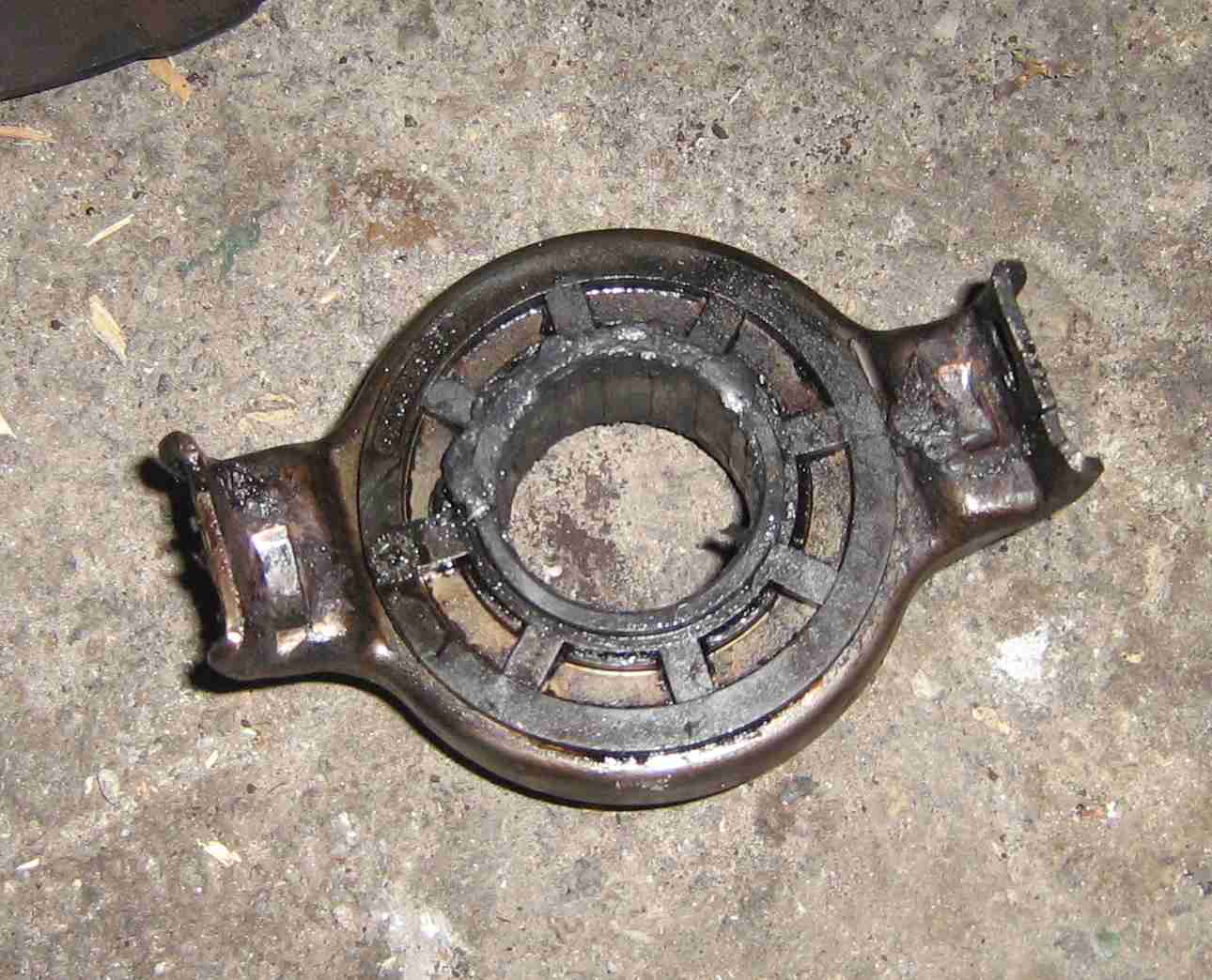

тва не знам как е станало
Мнение от HACKO » 23 ное 2007, 14:53
Нормално, палците са счупени в контактната повърхност с лагера,вследствие износване. Имай предвид че това сигурно е оригиналния съединител.
