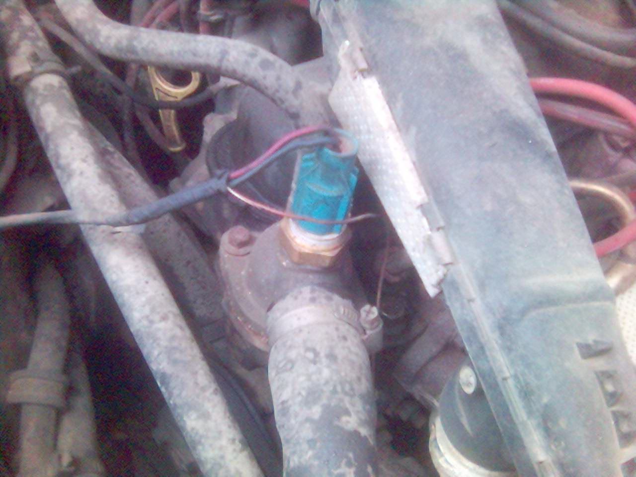

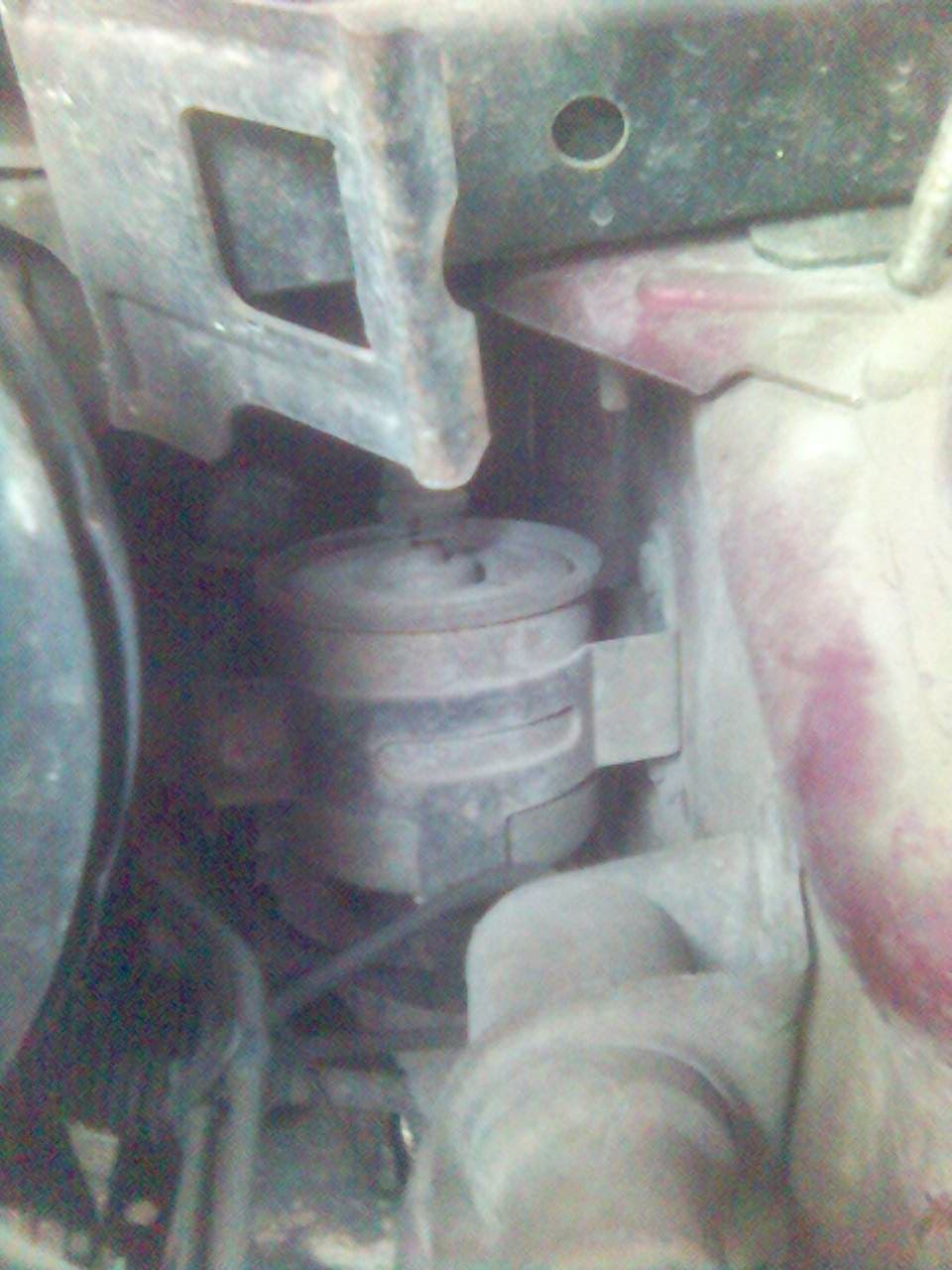

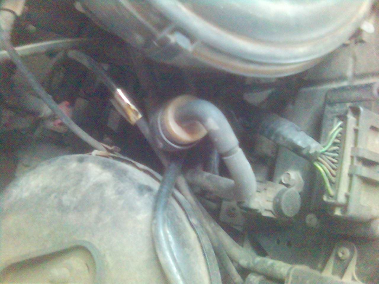

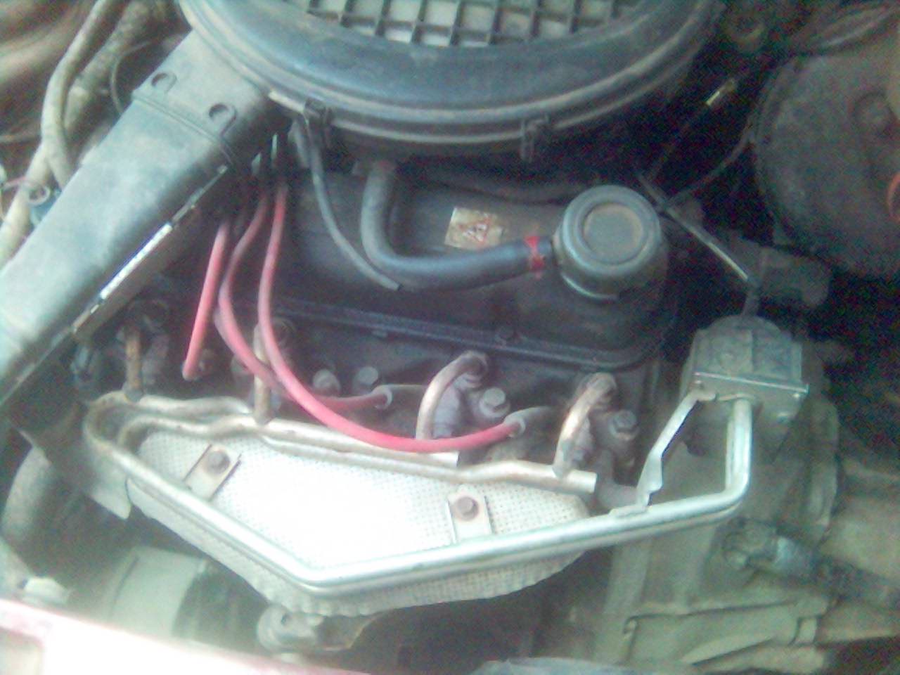

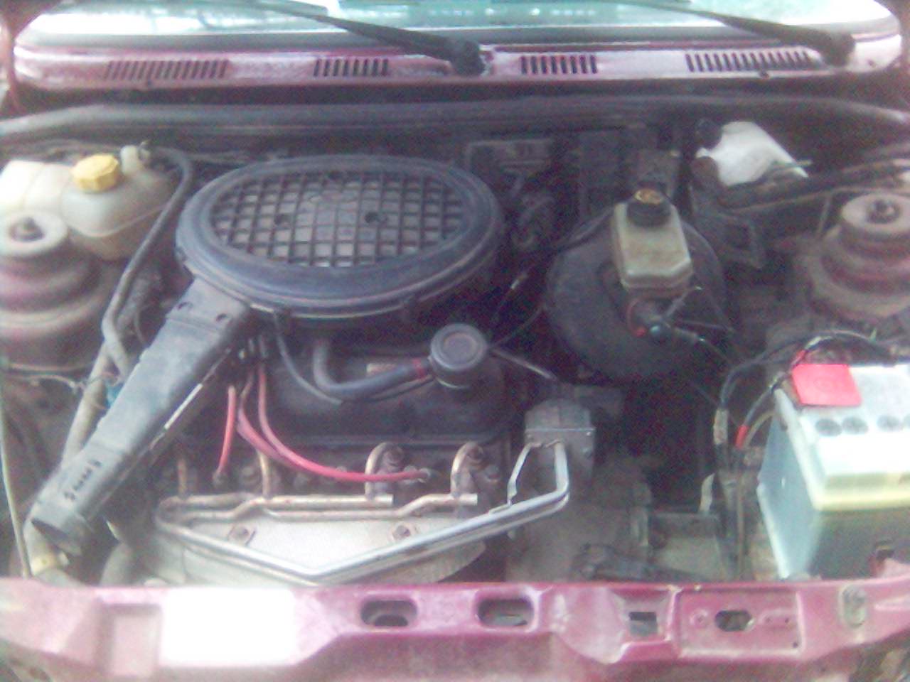

Мнение от fbcrew » 31 дек 2007, 14:12

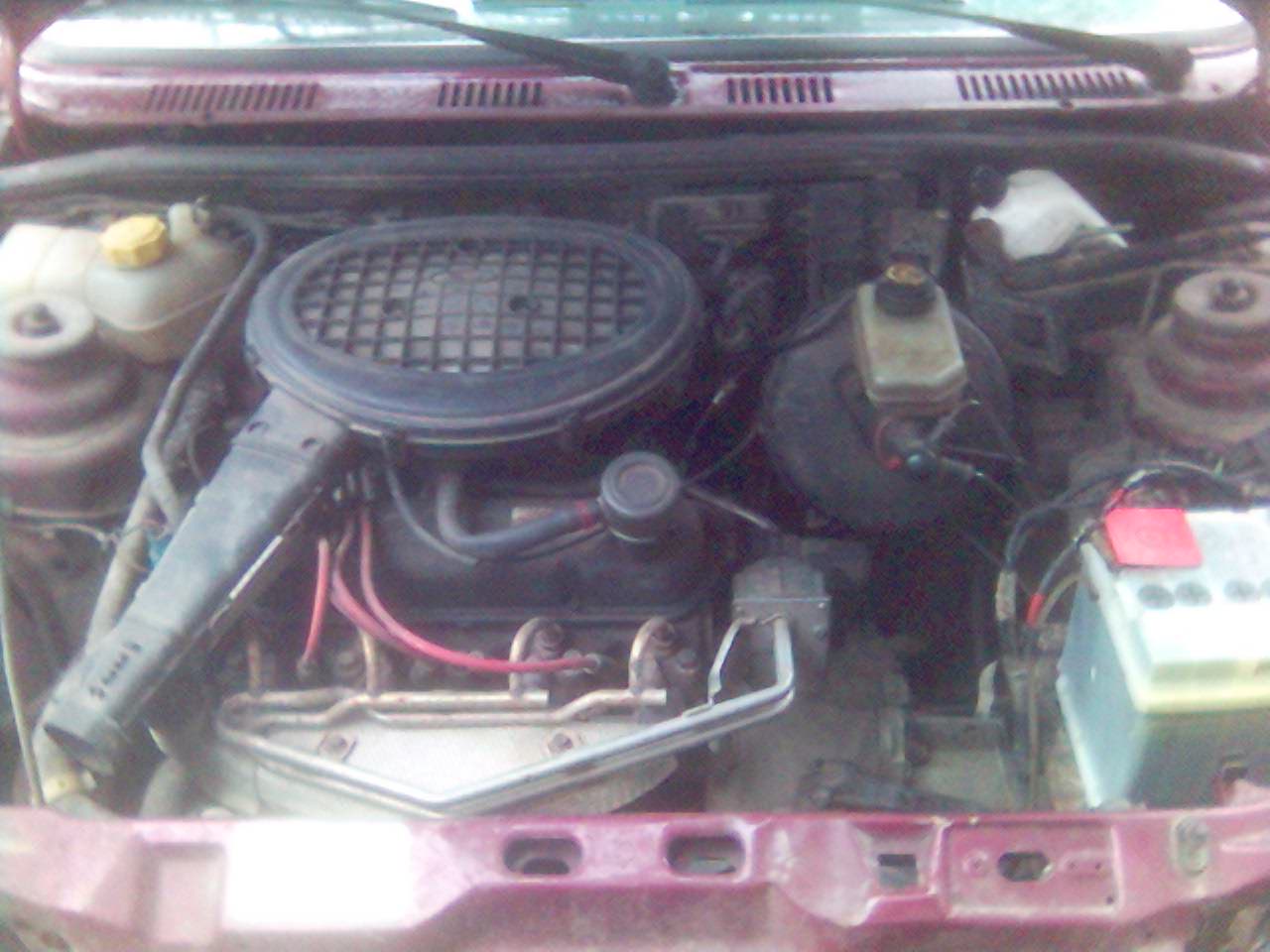

Ето снимки на това, което е под капака. Аз мисля, че моторчето е това със синията букса ( дето май е върху бензиновата помпа ).
Ето под капака като цяло!
Това мисля, че е моторчето.
Това не знам какво е.
Кабелити от свещите и маркучи. Тези тънките не ги намерих ?
Това е под крика , но аз мисля че е маслен филтър това.

Мнение от jordj » 31 дек 2007, 14:29
почвам от горе на долу както са ти излезнали снимките
снимка 25 е бензиновия филтър (от горе и от долу има щипки които като ги стиснеш с пръсти се откача филтъра от маркучите )а не масления ,той е долу при изпускарелните тръби надвигатля стои.
снимка 27 тези тръби санякаква система за по добра работа при студен двигател,така и не им знам действието,а и аз ги нямам.
снимка 26 трябва да е някакъв вакум клапан.също го нямам
снимка 28 тие датчика за температурата на колата

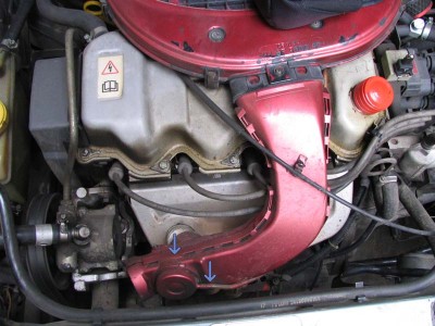

Мнение от Kocko » 31 дек 2007, 15:07
Не виждам добре на твоите снимки.
Погледни тази, която съм прикачил.
Имаш ли нещо подобно, от което излиза тънко оранжево маркуче, или поне да изглежда, че трябва да има такова. Майсторите редовно ги чупят, така че е възможно да са направили побългаряване. Гледах наскоро една Астра моноинжекция и тя имаше също. Няма начин при теб да няма, освен ако не си чист карбуратор с ръчен смукач.
Лявата синя стрелка е моторчето, дясната е вакуумния привод, както е разположен при мен.
P.S. На Въздушен филтър фиеста.JPG пише клапа за студен топъл въздух, според мен гасне заради нея. Как се регулира колко се отваря при вас?
Моторче за свободен ход, idle control valve, или кой знае как още го наричат.

Мнение от Kocko » 31 дек 2007, 15:42
Toчно така, не се изразих правилно. Доколкото разбирам, това се нарича Дроселова клапа, не е същински мотор, макар че го наричат така.
Та по някакъв начин се управлява, при мен и при всички, които съм виждал е с вакуум. Трябва да разберем как точно. Аз залагам на 90%, че там е проблема.
fbcrew
Мнения: 67
Регистриран: 17 ное 2007, 11:49
Модел на автомобила: Ford Fiesta 1.3 mi 1993г.
Мнение от fbcrew » 31 дек 2007, 16:33
Kocko написа:Не виждам добре на твоите снимки.
ми да ти кажа честно май нямам такова нещо или поне не го виждам. Единсвеното нещо, което ми прилича на това което си показал е джаджата, която се намира на главата на двигателя и към нея има свързан дебел маркуч, който отива във въздушния филтър.
С червената стрелка.
jordj
Мнения: 1190
Мнение от jordj » 31 дек 2007, 17:33
тази джаджа както я нарече е капачката на главата от където се налива масло за двигателя.А маркуча който отива в кутията на филтъра е картерните газове да излизат и да не цапат двигателя.

fbcrew
Мнения: 67
Мнение от fbcrew » 10 фев 2008, 11:02
jordj написа:почвам от горе на долу както са ти излезнали снимките
Това ли е моя MAP сензор или само температурен датчик, който показва на таблото температурата на двигателя ?
