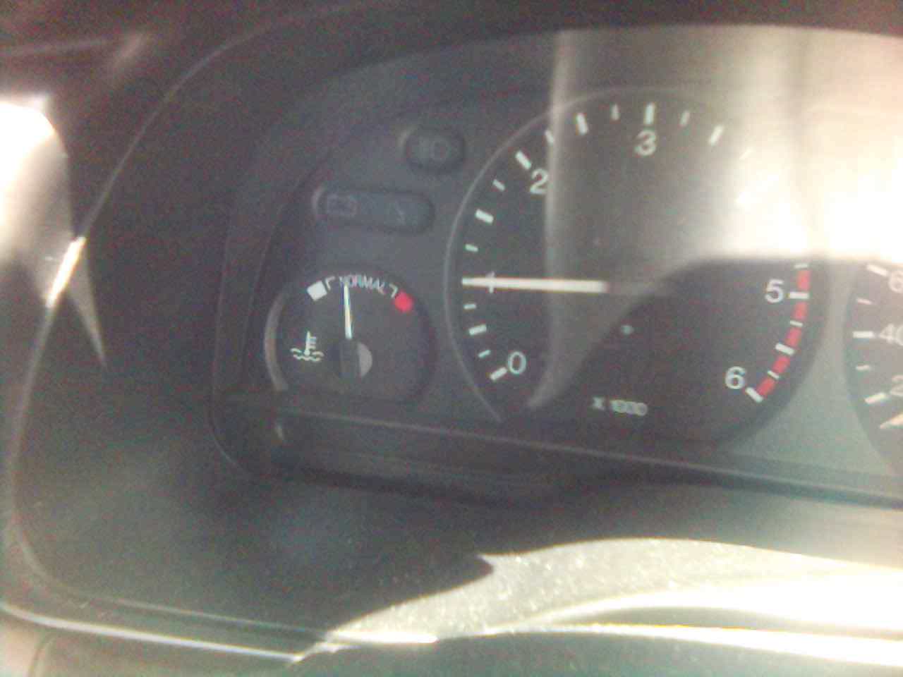

1. Преките на радиатора включват когато стрелката е на буквата " L " от надписа " NORMAL" , така ли трябва да бъде ?
2. Парното не духа ТОПЛО , или духа малко и почва СТУДЕНО , като на яко запушен радиатор (на парното)?
3.На големия радиатор (както вероятно знаете ) има две прки , има и два датчика - един на термостата и друг долу на радиатора...та въпроса ми е : и двете перки ли трябва да се въртят (сега е така) или единия датчик включва едната а другия и двете?
Струва ми се че има нещо нередно в тая работа...смених днес датчика на термостата (30 лв. Господ да ги убие) и капачката на разширителния съд (демек - казанчето ) ама ми се струва че не е нормално да загрява до " L " ???
Приемам съвети само от собственици на автомобили като моя.
Знам че някой ще каже : " Това е дискутирано вече " , ама аз не мога да работя с търсачката...ШЕ МЕ ИЗВИНЯВАТЕ...

при мен (след смяна на термоизключвателя дето е на термостата 32лв от МП) вентилатора се включва при вертикално положение на стрелката (между R и M) . Досега само веднъх съм забелязал вентилатора да се включи и то след качване на баир и няколко минути на място (преди месец!). Иначе зиме/лете стрелката стига до положението на снимката (О).
Стария ми орион 1.6D беше по същия начин (стига макс. до средата на скалата - вертикално).
За вентилаторите мисля че е като казваш: термо изключвателя върху термостата май трябва да вкл и двата вентилатора. Ако включиш климатика - пак трябва да се включи (един или два не съм гледал)..
Струва ми се че средата на скалата е положението при което трябва да се вклю вентилатора - най-вероятно показанието на термометъра ти НЕ е съвсем точно ... особенно ако е сменян термодатчика (дето е в/у термостата) с неоригинален или пък нещо кабелите му !?
Всъщност ако се включва при 100oC - нямаш място за притеснения (можеш да измериш темературата на двг. ) - явно само показанието не е вярно !?

моя вентилатор(и двата) включва някъде около М и то доста често през лятото и понякога и зимата даже.
Ако искаш да си сигурен дали включва на време направи един прост тест- махни капачката на казанчето, загрей мотора докато включи вентилатора, и ще видиш дали завира.
Имай предвид, че при поставена правилно капачка, антифриза завира при някоко градуса повече в зависимост от това колко концентриран и стар е.
Много фордаджии се оплакват от термодатчика и уреда отчитащ температурата, и винаги показват в повече(такава е физиката на процеса)

Неговото питане е за включането на вентилаторите а не за отваряне на термостата.Манияка написа:То в ти жеги е нормално някъде там да включва,ама зависи и какъв ти е термостата,щото ако ти е зимен ще ти включва по-късно
Така че зиме лете - при едно положение на стрелката за температурата ще трябва да се включва (95-100 градуса пише на термоизключвателя дето е върху термостата). Него го притеснява дали всъщност вентилаторите не се включват при 120градуса (например) - затова и смятам че след като е сменил термоизключвателя - значи той е наред и включва вентилаторите при 100 градуса - просто показанието на уреда е по високо (при него !?)
само подчертавам че при мен почти не се налага да се вкл. вентилатор и стрелката почти винаги е малко преди средата (както е на снимката)- освен при работа на място/задръстване - явно моя прибор показва по-ниска температура от неговия
