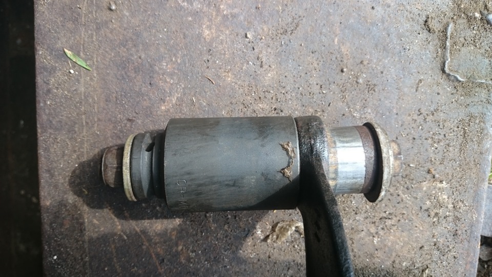

Мисля че алтернативния вариант за махане на тампони без преса е нагряване с малка горелка или електрожен, на старата на вътрешната и част та като прегори сама ще излезе после гумата , се изчагърква и остава външната втулка която леко леко може да се пререше с лист ножовка или много лесно със саблен трион и лист за метал , е да носача трябва да е хванат на менгеме :)
После за лесен монтаж, втулките в фризера а носача се нагрява откъм отвора така че да се разшири за останалото се сещате, без 1000 тонни преси, за спекли гайки има едни инструменти които буквално разсичат гайката .
Евтин вариант стига да имате големи вложки или поне средно голяма и парче тръба в дълъг як болт, ако имате и аксиално лагерче ей така за цвят, ще си улесните въртенето на гайката.
Друг вариант за унижожаване на гумата във втулката е разпробиване а гумата със малко свредло така че вътрешната втулка да излезе след това голяма я ножовка я секач, да се запази здраво леглото и.
https://www.aliexpress.com/item/4-Piece ... st=ae803_4

Re: Задни носачи Фокус
Мнение от HACKO » 10 апр 2019, 08:21
Колега, инструмента не е приложим. Гайката се развива без проблем, проблема е след това, стеблото на болта клеясва във вътрешната втулка на тампона и не може да се извади.
Мнение от savagebs » 11 апр 2019, 18:39
ще ме оплюете ли ако кажа разпробиване на гадния болт , при закалени незнам как ще е честно, иначе гледах много хитър метод , с перфоратор значително по лесно се избиват такива спекли детайли в режим къртене, май при смяна на такива болтове трябва да мажем стеблото и втулката с противзапичаща грес
Мнение от HACKO » 11 апр 2019, 20:09
Стига да има място да влезе перфоратора става, пробвал съм го. С добре заточено длето може и гайката да се отсече.
