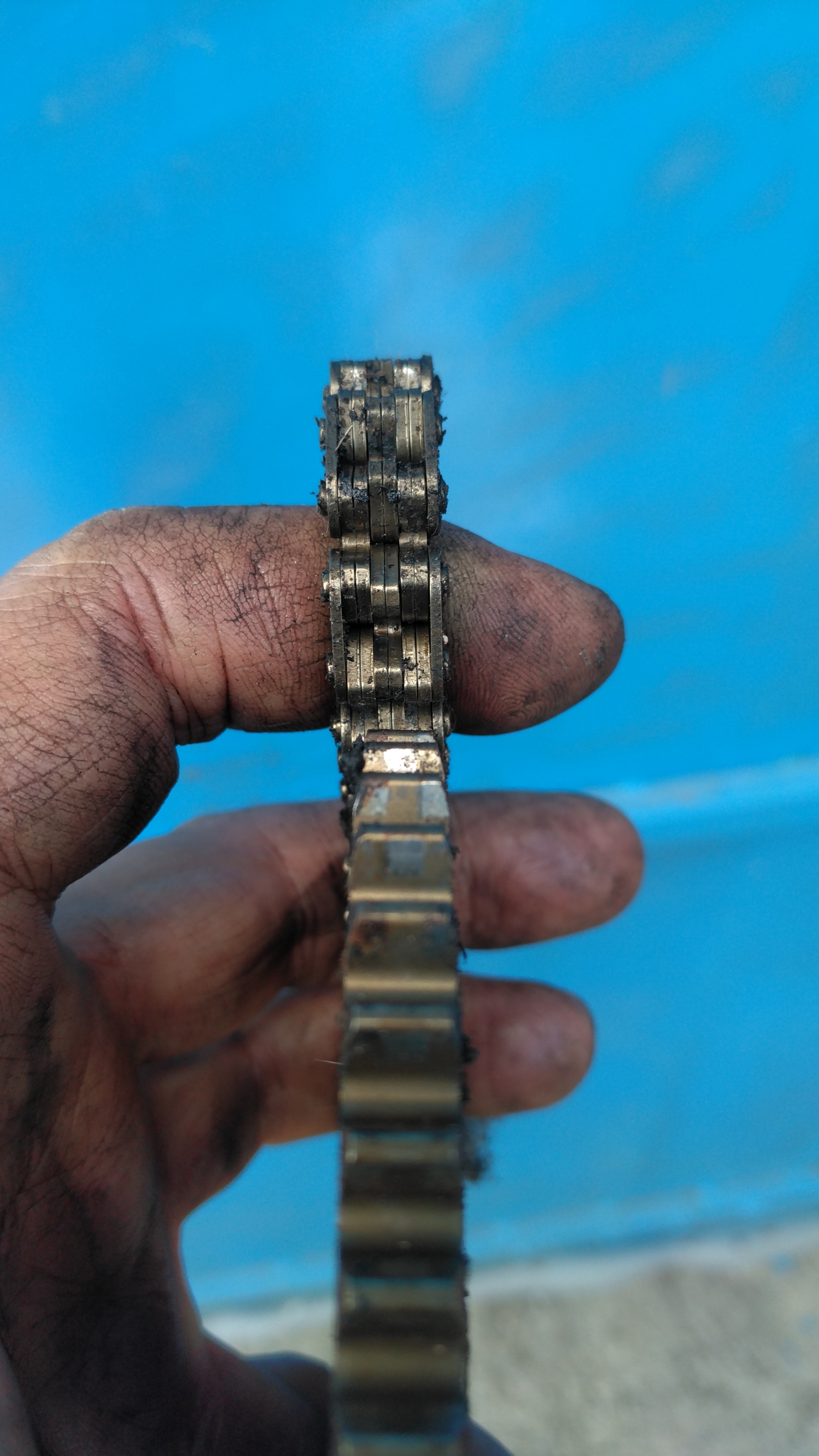

Привет още не мога да си обясня как тези прави зъби на зъбните колела влизат в тази верига погледнато отгоре на снимката ,иначе предполагам веригата е съвсем различна снимана откъм зъбите :lol: :lol: :lol: не съм я виждал реално сега само на снимка

Сменях верига и се сетих за въпроса ти ANGEL4O .
Те това е веригата. Особена е като конструкция.

fordmaniac написа:
25 мар 2019, 20:38
Поздрави.
Новите вериги не са като старите - с ролки и натоварването се понася от краищата на съединителните оси. Правят се с пластини и се разпределя срязващото усилие по дължината на осите и ширината на зъбите. Точно днес сваляхме капак на клапаните на УАЗ-ка 2.7 литра от 2017 и веригата изглежда по същият начин. Мисля си, че ако наредят пластините през една, ще има още по-добро разпределение - в 7 точки, вместо в 4, което ще намали още повече вероятността от скъсване.
